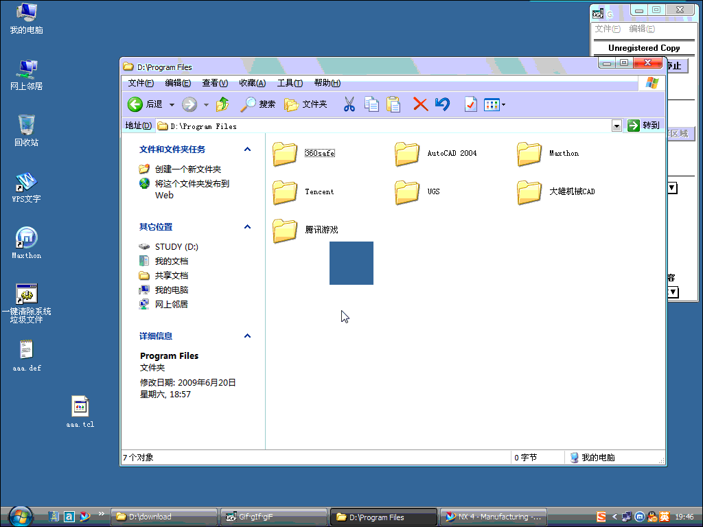

发表于 2009-6-23 19:53:55 | 显示全部楼层 来自: 中国安徽蚌埠
看看这样详细么
