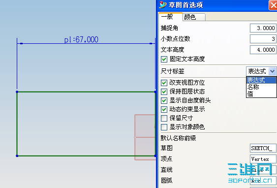

ug nx4的草图中每画一次系统都默认提供一个变量,如何查看这个变量,将之改为我想要的变量名

在工具列中的表達式裡面可以建立,查看和更改的。

发表于 2009-6-23 17:26:34 | 显示全部楼层 来自: 中国吉林长春
查看  双击修改
