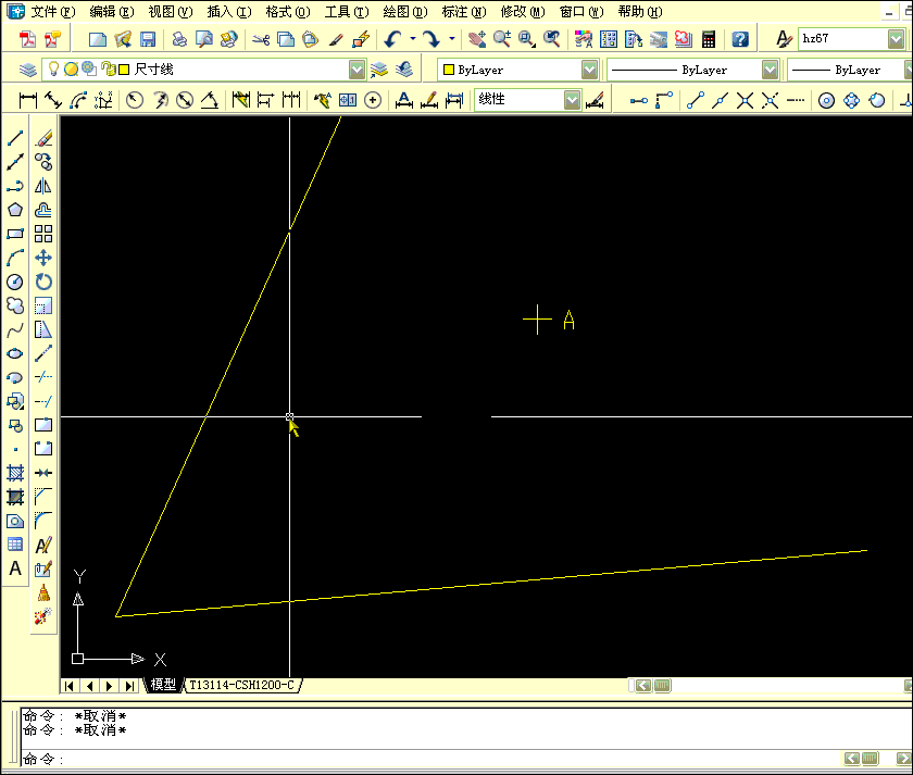

发表于 2009-6-23 13:42:56 | 显示全部楼层 |阅读模式 来自: 中国河北唐山

可以用三点画圆的办法。0 h( ]0 B( t0 X- w8 \$ {" b) L2 M6 ?
命令: CIRCLE
: j: y) p# ?" l, V. h7 P- aCIRCLE 指定圆的圆心或 [三点(3P)/两点(2P)/相切、相切、半径(T)]: 3P
; p% `, Z/ H! l& G指定圆上的第一个点:
. ]0 T7 o' b0 I. Z" k* F* i8 _6 P指定圆上的第二个点: _tan 到
8 q7 i; k8 @8 p; Q$ G( n指定圆上的第三个点: _tan 到! E) c6 S& u) N# S3 Q

谢谢,相切*3,先连两线,再连点。

方法原来和做两个圆公切线的方法一样,学到了。
