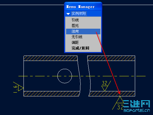

+ s( D6 Y! W0 H& |% p2 R% g( }我想标垂直的面的表面粗糙度为3.2,但不知该怎么将表面粗糙度符号与要标注的面垂直
发表于 2009-6-23 15:07:56 | 显示全部楼层 来自: 中国辽宁营口
发表于 2009-6-23 15:15:22 | 显示全部楼层 来自: 中国江苏苏州
)14*( ,选粗糙度标注然后再菜单管理器里选法向,最后选你需要标注粗糙度的平面或边。

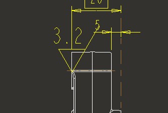

87.jpg , \8 q. B+ n& _8 b! A" Q; _
- K( v, K, M) r/ H8 i知道怎么弄了,但要把这个倒的3.2转180度怎么办呢

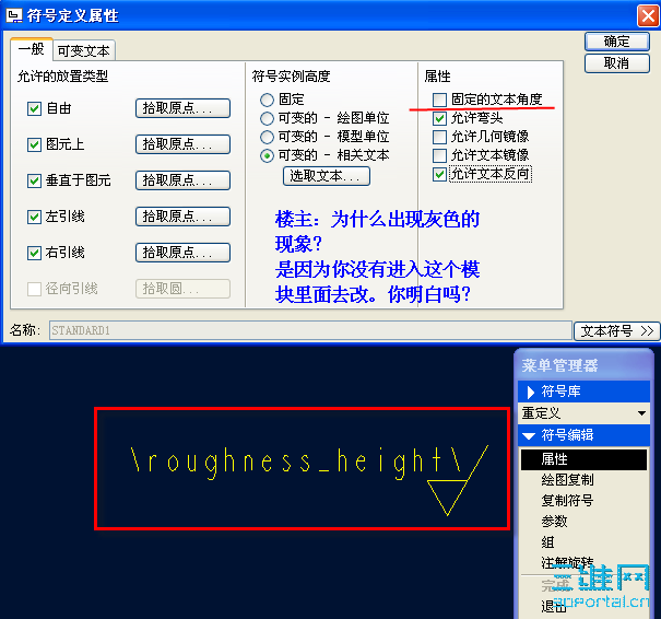

发表于 2009-6-25 15:56:09 | 显示全部楼层 来自: 中国广东广州
55.png 0 Q0 d5 R9 _, U& ^
: T& J6 w+ M- Y4 j! ~/ S
[ 本帖最后由 wz_111 于 2009-6-25 18:22 编辑 ]
 楼主| 发表于 2009-6-25 16:13:22 | 显示全部楼层 来自: 中国上海
非常感谢版主,但你这幅图等于没有回答我的问题

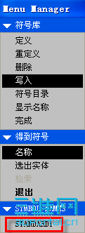

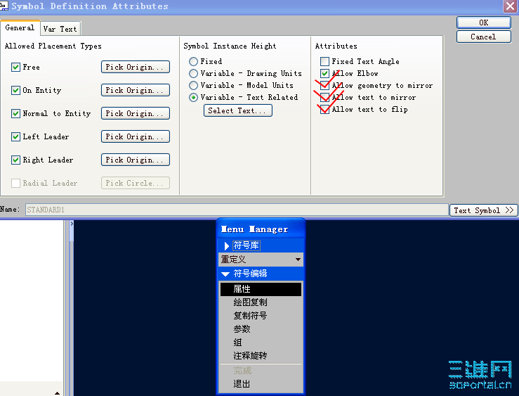

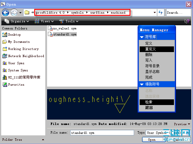

发表于 2009-6-25 18:06:36 | 显示全部楼层 来自: 中国广东广州
我给你录制了一个视频,你看下吧!!
6 a. ?5 ~+ L6 z* J1 j sur_finish.rar (1.9 MB, 下载次数: 57)
