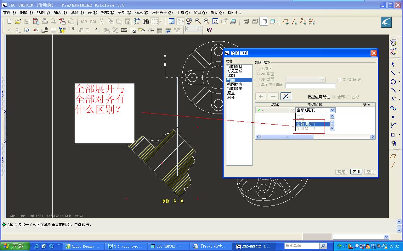

关于工程图中的问题,有截图,最好能够用图片帮我解决,谢谢

全部对齐是指将旋转剖视绕轴展开;全部展开是指将阶梯剖视全部展开!

 楼主| 发表于 2009-6-24 08:43:49 | 显示全部楼层 来自: 中国广东广州
感觉好像是差不多一样,不过还是谢谢,可能要慢慢熟练,才能理解& K+ O( z6 C+ R5 e5 F
