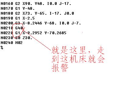

我的ug后处理出来的程式取消刀补时g40和g01是分开的,机床会报警,哪位高手指点一下怎么改呢3 D, V9 [2 V/ I) @9 V

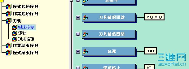

删掉刀具补偿取消里预设的G40.我最近刚搞过.这样可以.你试试看
发表于 2009-7-16 01:04:02 | 显示全部楼层 来自: 中国台湾
这个试试.删掉刀具补偿取消里预设的G40

发表于 2009-7-22 14:06:21 | 显示全部楼层 来自: 中国香港
你能告诉我报警信息吗?我不建议把G40删除。. M' i% x( J3 i3 U3 ]5 z$ ~/ |
我以前也遇到过机床报警,后来发现是G01走的距离短造成的,G01的距离最少要大于刀具半径,然后报警消失了,你先看看报警内容,再试试看。

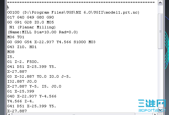

发表于 2009-7-25 23:20:13 | 显示全部楼层 来自: 中国台湾
回复 4# zyc800 的帖子
删掉那个g40.其他地方还是有设的.所以出来结果还是有g40/ X' N3 H! w5 d% U& ?$ B
就像我上面的程式.实际上有输出g40的
