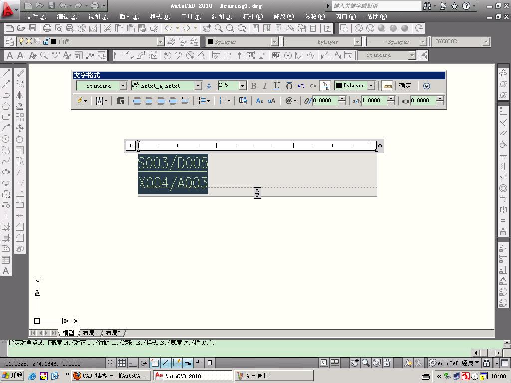

我要堆叠的数字中包含斜杠(/)怎么办?. n9 r0 }& q. ~4 S, W+ A
例如:S003/D005     X004/A003
" s5 Z& U; l5 M: X我要让S003/D005在上面,X004/A003在下面,里面的/也要,这个这么做?谢谢

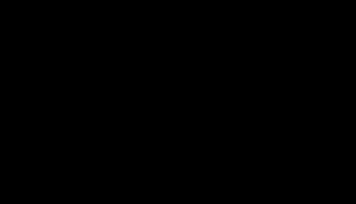

发表于 2009-6-23 18:05:58 | 显示全部楼层 来自: 中国黑龙江哈尔滨
是不是这种效果?
不知道楼主是不是要分式中的分子和分母都是分式的效果?

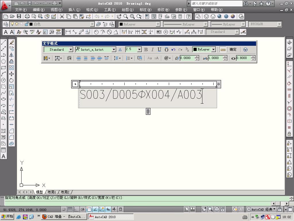

% j' h7 p+ G( Z, |# s2 V我用AutoCAD 2010 做的,具体步骤如下:! w6 m" j$ M4 m2 i' q
1、在多行文字编辑器中输入“S003/D005^X004/A003”,注意输入时“^”显示为“Φ”;# w, ^1 Q5 z" x+ B0 x& a
1.JPG ' x+ o4 F! ~& L7 [, ~

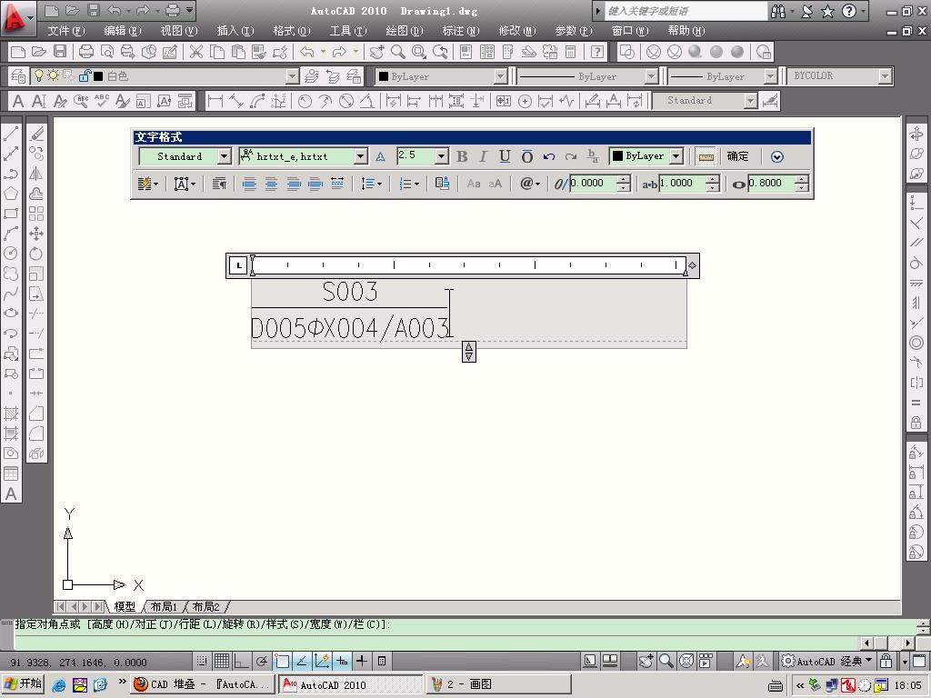

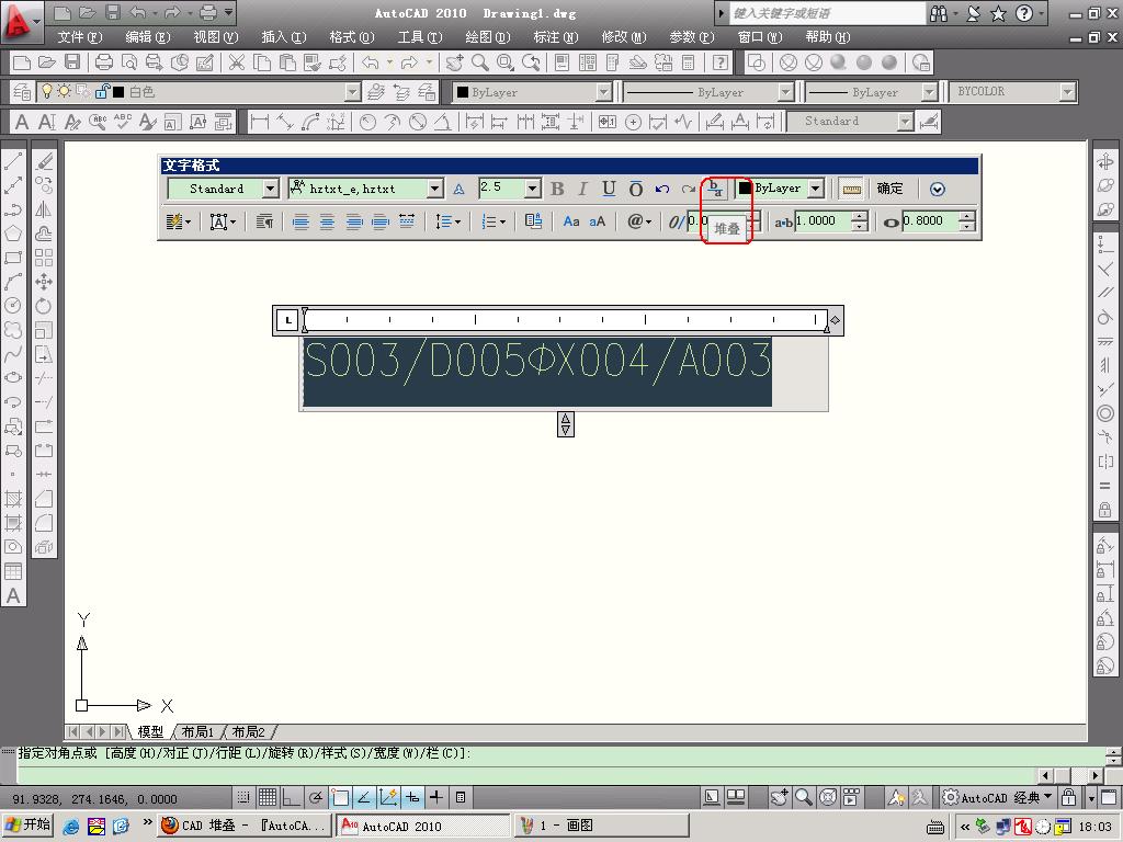

* m$ y. M3 Z! D% r2、选中全部文字,点击“b/a”堆砌按钮;
! i6 Q# e$ G4 P$ R% s4 T. j 2.JPG ) t& K. |6 w, E. ^" m# |2 |
' |: O0 u, y* Y' [3 }
3、出现如下效果,并非我们想要的效果;

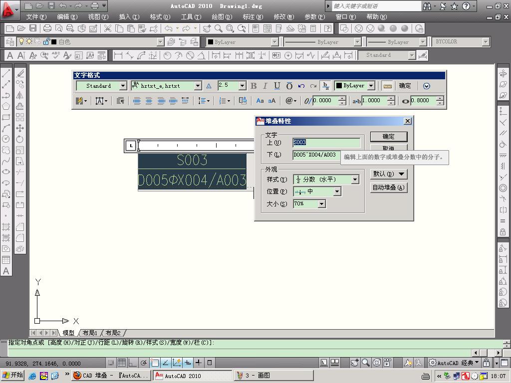

3 t' v5 m( r) G0 d) _/ H: E8 _  m5 u% J& C  `
4、再次选中全部文字,双击,出现如下对话框:( [0 X7 @9 c: k- u
- H& E7 s) P& c8 K5 c6 a$ t2 [) J" B' |: _* K2 N
5、在对话框中修改为自己想要的效果,如上例:8 i  v3 T3 C& c
5.JPG 6 X8 a; i- d3 w& I) E1 D8 V. q
! C2 d: K& x1 {. X0 F2 y( n7 J
6、完成后退出多行文字编辑器,OK!
woaishuijia + 3 应助
