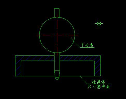

毛坯是一个圆柱体,一端面中心有个孔的外圆尺寸24,深度为30.0(+0.013,0),请问这个深度尺寸加工完以后如何检测?
0 d. y. @& h* P* X/ Q3 X
; H7 A4 b" A- Z5 t$ s游标卡尺最小刻度也只有0.02mm.

发表于 2009-6-23 19:59:53 | 显示全部楼层 来自: 中国浙江温州
标准的量棒做一根....加个千分表....0.013的公差检测...问题不大...
发表于 2009-6-23 20:50:56 | 显示全部楼层 来自: 中国重庆
床子上 用百分表前面加个小触头量 但得保证你那孔的外端面和 里面那端面是一刀下的 . & Q. U/ n7 r1 d8 O# C
在不就用 深度分离尺.
 楼主| 发表于 2009-6-23 22:29:53 | 显示全部楼层 来自: 中国江苏苏州
是我们买了其他企业的产品.,需要检测孔深,公差为0-0.013mm,如何检测?
发表于 2009-6-23 22:50:53 | 显示全部楼层 来自: 中国重庆
没三坐标 ? 深度千分尺 么 ?
发表于 2009-6-24 07:46:29 | 显示全部楼层 来自: 中国山东烟台
4 V: B3 o3 H# j# s/ n这个你可以借鉴一下

发表于 2009-6-24 08:30:12 | 显示全部楼层 来自: 中国四川德阳
批量小用内径千分尺,批量大可用专用的塞规

 楼主| 发表于 2009-6-24 22:17:34 | 显示全部楼层 来自: 中国江苏苏州
原帖由 mengfansheng 于 2009-6-24 07:46 发表 http://www.3dportal.cn/discuz/images/common/back.gif& Q5 P4 [7 h+ k; ^* b) W3 u
1348005
7 o  ~6 n0 F9 N9 B& G  H这个你可以借鉴一下
- b' a4 a7 Q% y6 X' t/ J( U
# d0 O3 k+ H3 x( Y用百分表这个怎么使用?
发表于 2009-6-25 07:57:33 | 显示全部楼层 来自: 中国山东烟台
回复 13# yingxiong 的帖子
用三坐标检测一个工件,知道具体尺寸后,用检具对一下就可以了,和内径表测孔道理差不多
发表于 2009-6-25 18:21:28 | 显示全部楼层 来自: 中国陕西西安
深度千方尺检查很容易,精度可以满足你的要求。
发表于 2009-6-25 19:54:52 | 显示全部楼层 来自: 中国安徽淮北
原帖由 19250106 于 2009-6-24 08:30 发表 http://www.3dportal.cn/discuz/images/common/back.gif
% j) l  D8 i. y5 i( B0 I! l/ }5 y批量小用内径千分尺,批量大可用专用的塞规
后专门设计可检测检具,排除人为因素
