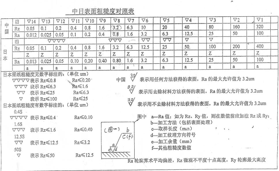

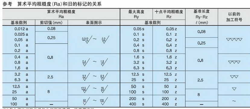

我们遇到一张日本图纸,精密铸件,上面有粗糙度要求100S,请问和中国标准对比,相当于多少?

楼主要的是不是这个?
发表于 2009-6-23 21:09:02 | 显示全部楼层 来自: 中国江西九江
中日对照表
天际孤帆 + 2 应助

Ra12.5比较合适

2楼和3楼的资料出自哪里哦?
