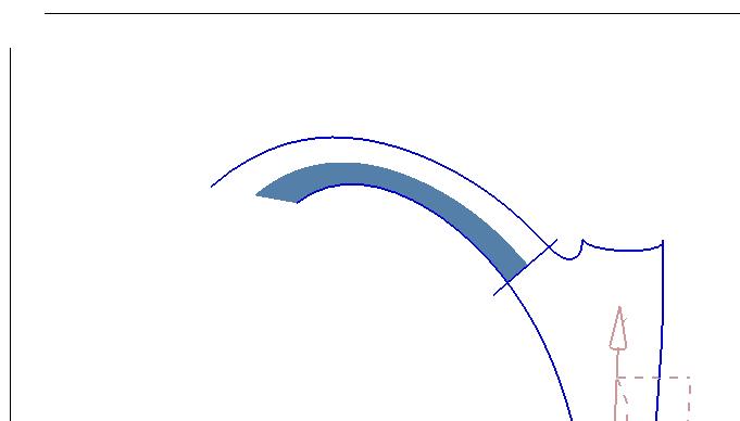

我照着书的教程来做,可是怎么做也做不到,谁能帮我一下啊!我的做法是,用样条工具画两条线,然后用通过曲线组命令得到面,然后用扩大命令想取面的中线,但怎么做也做不到
4 U5 ~0 g5 G: s
" J& a& y+ {* q2 w) Q5 M! @[ 本帖最后由 mhdzjl 于 2009-6-23 23:45 编辑 ]
想要的效果
想要的效果
书本用扩大时的UV方面
书本用扩大时的UV方面
我做的UV方面,郁闷
我做的UV方面,郁闷

发表于 2009-6-23 21:48:03 | 显示全部楼层 来自: 中国山东济南
回复 1# mhdzjl 的帖子
你可以通过抽取等参数曲线的方法得到面的中线,又何必拘泥于书本呢?

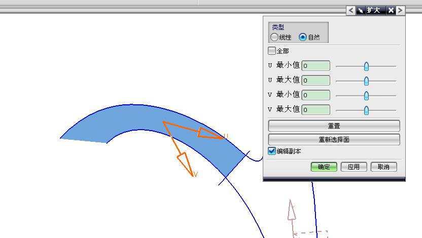

发表于 2009-6-23 22:37:02 | 显示全部楼层 来自: 中国山东济南
使用扩大命令找中线的和LS方法的原来是一样的。
# V) Y- y* w6 `7 J用扩大命令将曲面缩小一半(50)后的边界线,就是原曲面的中线。- ?: X* W' j. Z" E# [# z$ q3 x! [. ?
9 _$ y; e) r5 J) L3 m/ ~
你已经做到了,再把缩小后的边界提出出来就是了。

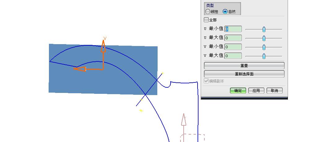

 楼主| 发表于 2009-6-23 22:37:27 | 显示全部楼层 来自: 中国广东广州
不行,我试过了,就是论坛里面的那个教程,我做出来的UV是方形,外挂也试过了,也不行,要不到我那个效果,不知是不是我在用通过曲线组工具时出了错,所以导至UV方向不对啊
 楼主| 发表于 2009-6-23 22:40:27 | 显示全部楼层 来自: 中国广东广州
版主不行啊,就是是用扩大命令后变成第三个图了,四方的啦,缩小不是我要的那个UV方向啊,能不以下载我做的那个文件帮忙看一下我做错了那一步啊,谢谢版主,我弄了好久,到别的论坛问了也没人回答,郁闷,啊,希望能在这里解决掉它啊,或者各位提供一个别的办法也行啊,当然最好是扩大啦,谢谢啊' G, @- ~2 x3 j$ i1 \, {' u$ {

发表于 2009-6-23 23:04:20 | 显示全部楼层 来自: 中国山东济南
回复 4# mhdzjl 的帖子
你第一张图不是已经做出来了吗?
发表于 2009-6-23 23:27:09 | 显示全部楼层 来自: 中国山东济南
回复 5# mhdzjl 的帖子
我看了一下,你做的两条样条线是在一个平面内的曲线,教程上也是平面曲线?. v7 B: O& x& H6 K! W3 C2 q0 W
2 o- \- X) A$ ^% M0 _如果做成曲面,不会出现你说的情况,可以试下。
 楼主| 发表于 2009-6-23 23:44:27 | 显示全部楼层 来自: 中国广东广州
谢谢版主,第一个图不是我做出来的,是书的光盘文件里的!我刚才试了一下,应该是书本出错了吧,我用艺术样条通过点画出的线做成面后可以用扩大命令做出效果,但根据极点画出的线条做出的面就不可以,不是是什么原因,不过这个问题算是解决了吧,谢谢版主!我想那本《UG产品设计技法与典型实例》是本错误多多的书,唉,真是失败,算了问题解决了,明天上传那本书给大家看看吧,是不是有那多么错的还是我太烂了,本想偷懒传到FTP的,不过应该申请不成功了,明天回公司慢慢上传吧,希望太家可以学习学习!再次谢谢版本的热心帮忙!谢谢
