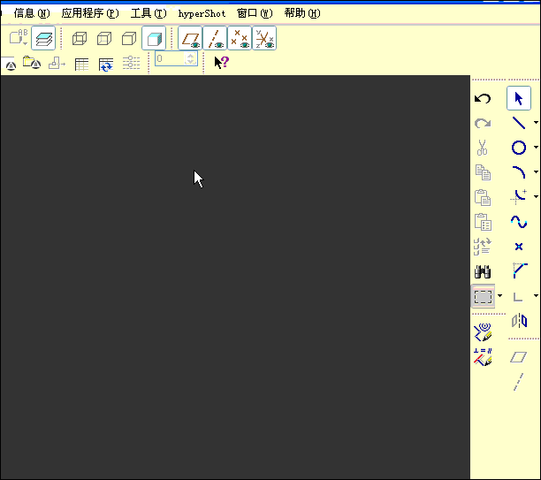

工程图表格怎么画?怎么插把话好的图插入到画好的表内?

1、进入绘图模块。9 [% x  U6 m; G
2、点选下拉菜单《表》---插入---表
+ `% s3 R- i% I. K- S' T3、在跳出来的菜单中按自己的要求点选各种制表条件" L& v; p) [0 ^+ q; P  F& U
4、根据点选的制表条件,按自己的需要制作表格( V0 C# x  h$ @: }0 O& P5 e; v0 g
5、将表格移动到需要的位置
" L9 u* P' K: C+ Y7 L# UOK,完成了

第一问:
0 e) n. p0 N% T8 E5 \% d第二问没看明白什么意思;

太谢谢了..就这个问题.
