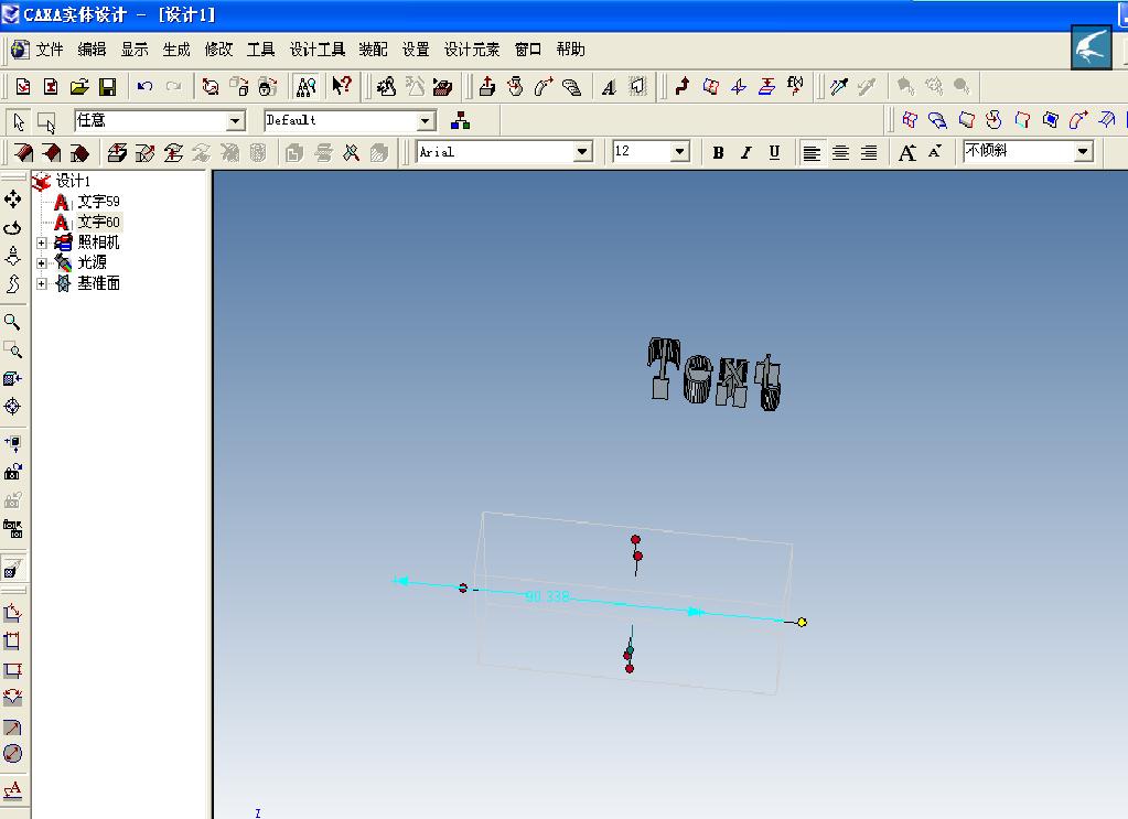

各位大虾好!
. T, g' ?% B3 `; O& Y
# g7 p0 k9 q- G5 W6 ^* w& p/ {我用的2006,在添加文字后英文可以显示(上面的)但是不能显示出汉字(下面的框框里),还希望高手指点一下,在线等,谢谢!2 l- j' p+ |/ m, Q+ x7 p. w
( Q# N2 L* v: }8 M' K& O$ l1 a0 B' n- m
[ 本帖最后由 wangjianuu 于 2009-6-23 23:35 编辑 ]
发表于 2009-6-24 07:31:42 | 显示全部楼层 来自: 中国浙江台州
我是这样做的,删除字框中的英文字母,打进文字,点击空白处,就出现文字。不够我用的是2008可能差不多。
发表于 2009-6-24 07:58:31 | 显示全部楼层 来自: 中国浙江宁波
回复 1# wangjianuu 的帖子
06版是不可以输入汉字的,现在大多都用08版了,08版是支持汉字输入的,升级版本吧。
 楼主| 发表于 2009-6-24 09:28:53 | 显示全部楼层 来自: 中国北京
谢谢了,看来一定要升级了!!
发表于 2009-6-24 09:47:56 | 显示全部楼层 来自: 中国陕西宝鸡
3楼版主说的很对,以前试过是那回事。
