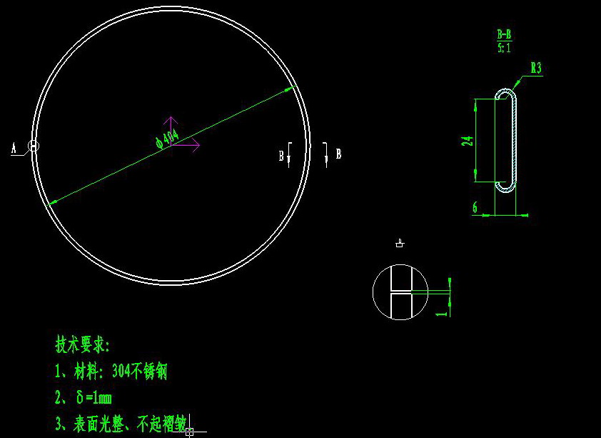

一个环形不锈钢圆环的截面为C型结构,C口处有翻边,厚度为1mm。整个圆环的外径有300mm左右,这个截面的高度是30mm。2 [5 R/ E5 n6 Z+ H+ n1 H
求助这个零件的加工工艺,谢谢高手指点!

先替楼主贴图:
6 J2 a+ j; Q& ^$ }8 p( w1  先用δ1mm板下成长方形板条。4 W7 S% v. F" W4 P, J
2  卷圆,点焊接口。+ j0 `8 \- |+ B
3  滚压卷两边弧边。- S1 t' a: W6 n1 Y
4  铣切开口。

 楼主| 发表于 2009-6-26 23:50:54 | 显示全部楼层 来自: 中国四川绵阳
1、卷圆如何卷?
* Q8 l2 i1 P5 O6 U& L0 |$ `) f( |; l2、如何滚压两边圆弧?
* V* h* N( I. G' `3、为什么非要焊接起来,最后再切割开?

t1不锈钢管拉伸翻边,切开口。
发表于 2009-7-2 08:06:50 | 显示全部楼层 来自: 中国山东济宁
最好用钢管拉伸翻边,不过不一定有正好的材料,需要定做吧。
发表于 2009-7-6 21:49:52 | 显示全部楼层 来自: 中国江苏南京
利用模具,车床多次翻边,利用轴承做滚子
