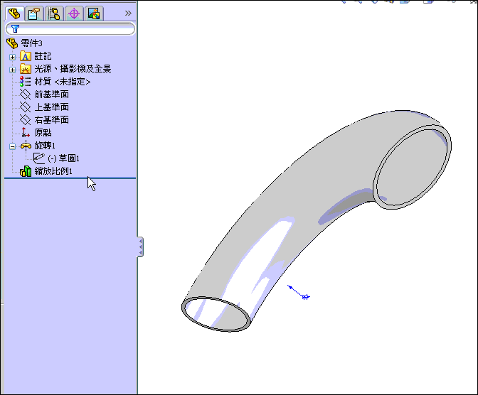

发表于 2009-6-24 16:18:37 | 显示全部楼层 来自: 中国广东惠州
這兩方法不知是否可用" L# M1 K0 M4 t1 A: i3 @: f/ H1 U0 j
ben1.gif ( ?. H( e8 K; h* \
ben2.gif & B8 r7 s! ]9 a1 j, Z# W& S
刹车 + 3 应助
发表于 2009-6-24 16:24:53 | 显示全部楼层 来自: 澳大利亚
楼上的
方法,我没看太明白,能稍微解释一下吗?

 楼主| 发表于 2009-6-25 09:20:01 | 显示全部楼层 来自: 中国上海
回复 5# danilso 的帖子
你可能理解错了我的意思。我是说方管一头完全压扁,就好像钣金里面的压死边。用放样是可以做近相似的模型,但是好像不是很直观!

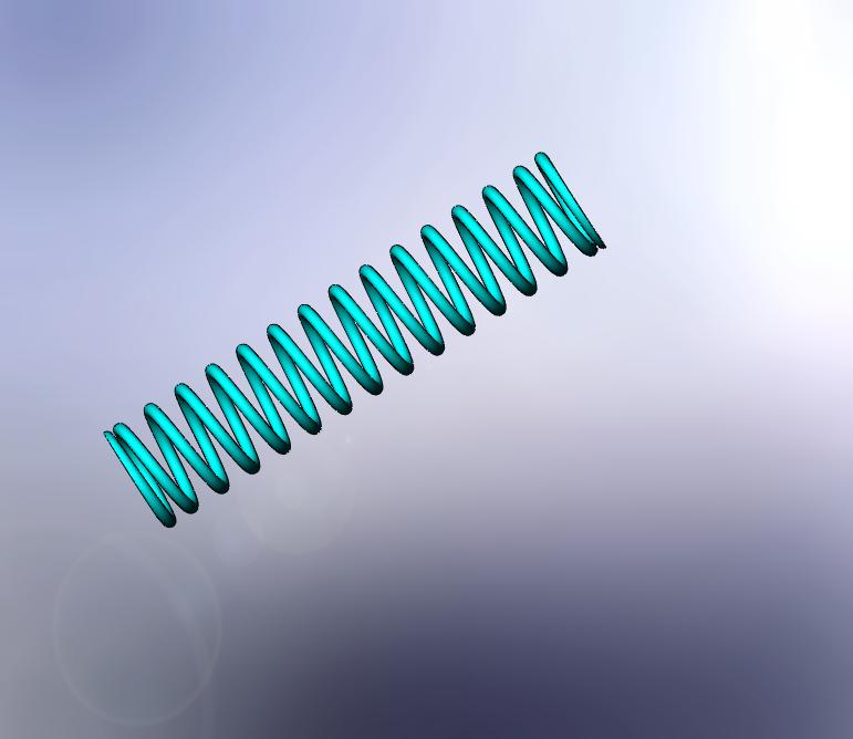

发表于 2009-6-25 10:22:34 | 显示全部楼层 来自: 中国黑龙江哈尔滨
弹簧.jpg 弹簧.rar (485.22 KB, 下载次数: 19)

管端压扁我一半使用放样的方法,弹簧的收尾使用变螺距的螺旋线的办法多次扫描实现
