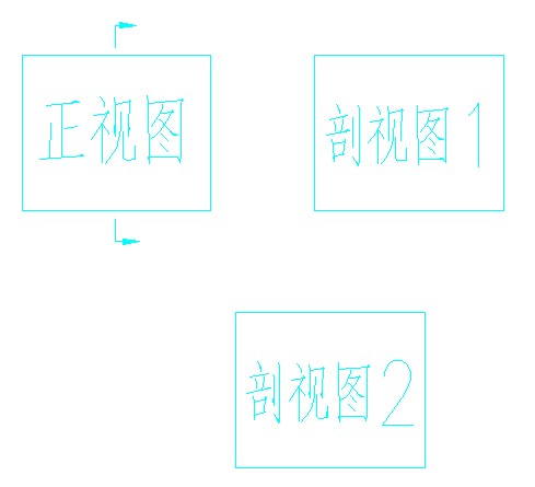

如图,一张正视图,一般情况剖视后位置在正视的水平位置(剖视图1),请问,能不能将剖视的图不放在水平位置+ g0 n$ @7 p# {9 k2 I
比如放在剖视图2位置,或者其他的位置,请教各位大侠了。

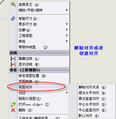

0 r. j, K/ h! x; W* O' p2 d; Q所有工程视图都是可以取消对齐并重新自己定位的,剖切视图也一样 ! I- F8 ]8 g; L+ S, O+ r
方法见图
