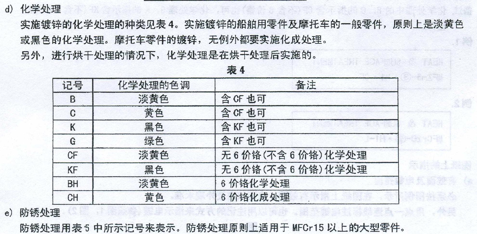

请问日本电镀标准中的MFZn8-CF指的什么电镀?7 Z) j7 F2 G- a+ D( n  z7 `
是三价铬8微米厚的白锌?还是彩锌?$ x1 z' j$ a- o: s  @5 N. C0 o
7 G, W8 h0 B" C" K- T7 k2 P
MFZn8-B又是指什么?
4 h3 B% w/ Z0 L6 H# W8 S" i4 zMFZn8-C又是指什么?, Q7 k% [( B& H! \% y! E9 _$ Z+ b
谢谢!, d" |2 r9 W5 ~

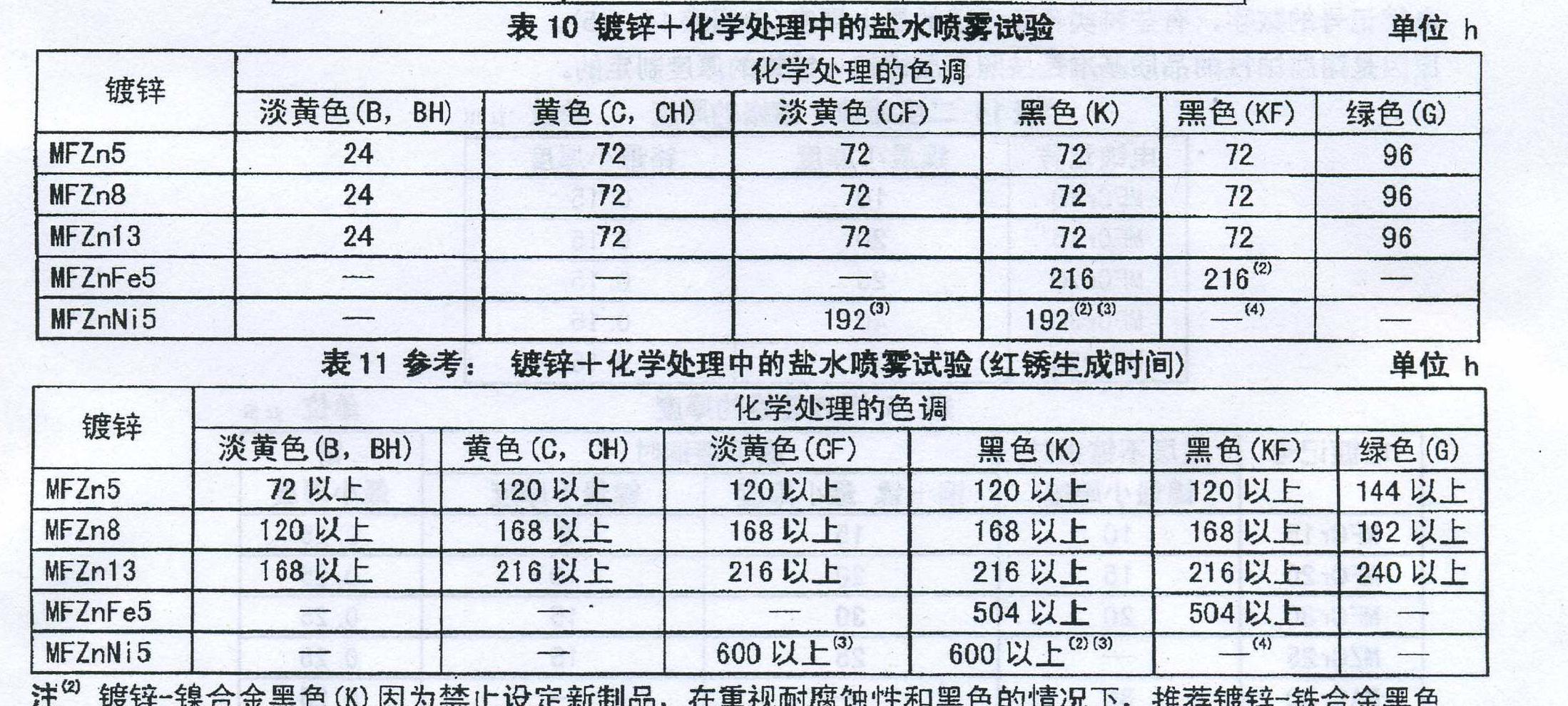

发表于 2009-6-24 22:42:41 | 显示全部楼层 来自: 中国江苏苏州
' \  N+ Q) R5 X+ h+ t$ k: {-->."MFZn8-CF" 是最小厚度不小于8微米的无裂纹彩锌.& Y* r$ }# y7 d* B& b
CF  是日本镀锌类型 "Crack-free coating"的标准记号, 无裂纹,镀层为彩锌
* q8 q! V  g5 ^& g' Q7 |9 I: _& o  u, B* A
MFZn8-B又是指什么?
; k" j- Y) Z* ~8 v- K7 }5 I-->最小镀层8μm,镀锌,颜色(灰色),盐雾试验96小时无红锈
' f! e& D( H, ?9 t( X7 e8 B  `) Z
( E9 x+ V) I! b( DMFZn8-C又是指什么?
9 H! ?! J$ @. g  l9 B2 C-->最小镀层8μm,镀锌彩色(黄色)钝化,盐雾试验72小时无白锈锈,152小时无红锈

 楼主| 发表于 2009-6-25 19:45:35 | 显示全部楼层 来自: 中国重庆
照二楼的说法CF和B是指两种颜色的镀锌,可按如图标准上两者都指的“淡黄色”啊。应该是相同的颜色啊。
