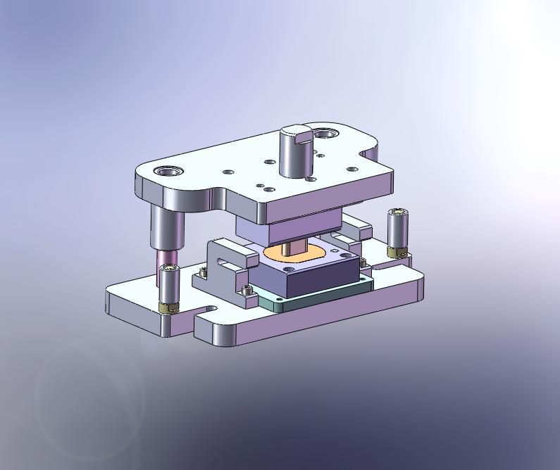

[原创] 长孔冲模
发表于 2009-6-24 14:56:03 | 显示全部楼层 |阅读模式 来自: 中国黑龙江哈尔滨
长孔冲模.jpg 长孔冲模.part1.rar (2 MB, 下载次数: 28)

是实际应用的吗?
发表于 2009-6-24 16:36:25 | 显示全部楼层 来自: 中国广东佛山
上模和上模固定板很难加工,做成线割就能加工的不好吗?* w3 h+ I( f4 K* C5 f, K
下模和下模固定板连接方法太复杂,下模固定板很难加工。
4 d: w* W. n2 O下模座和下模垫板的落料口应该做大点,方便装配,要不模具制作和装配有点误差,即长孔不同心,会造成落料困难。

加工行业俗称“腰型孔”冲模,是吗???
 楼主| 发表于 2009-6-25 09:51:42 | 显示全部楼层 来自: 中国黑龙江哈尔滨
是实际用的。3#说的很有道理

沒喲看到壓料裝置,如果是薄料容易變形。
% J+ I, j7 k% c7 K
+ n8 O4 L) N0 K  ?* `" I" X$ K2 f6 r沖頭沒有補強,應該是很大的孔吧。

不用设计的这么复杂
