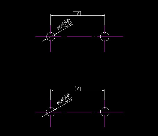

C:\Documents and Settings\konny\桌面\零件图纸6 f' [# d3 H  u* q7 @  M- L$ }/ A
/ D# b3 \% x, o我们有一国外工件,有两个孔要求加工.
8 |  O0 h8 ]. a* G" C, F孔的尺寸为:8.8+0.25/-0.1,
. w6 @5 S  X4 Z- X4 A孔的位置度要求为0.04,1 k  N0 k& W9 K/ ~" Y
两个孔之间的刮号尺寸为54,. d- {9 B3 B# o" C
( L' N# E; m# S6 O; y
我们现在不知道尺寸54的自由公差怎么计算?因我们要做检验工装.$ \0 N: e# F, G
( `/ J/ B! \$ e+ v* D7 Z1 _  i& U3 K多谢了.

尺寸公差和形位公差是不同性质的要求,只在有最大实体要求时二者才有关系,一般情况下应尊守独立原则。形位公差比尺寸公差小,一般形位公差为尺寸公差的10%—85%(国标形位公差中列表)。$ b8 l* F4 [0 q& T  U
这里两个孔的位置度公差为0.04mm,两孔的距离为54mm,这是理论正确尺寸,不能再取自由公差。以一个孔的轴线为基准,另一孔的公差带是以理论轴线为轴线、以0.04mm为直径的圆柱面以内的区域。

发表于 2009-6-26 14:16:30 | 显示全部楼层 来自: 中国江苏常州
你的描述不清楚,
! c  n. G0 T* E& g, x, n见下图:
发表于 2009-6-27 11:49:49 | 显示全部楼层 来自: 中国山东烟台
这个尺寸不能给具体的公差,因为该尺寸随孔径的大小变化,它在该孔的最大实体和最小实体状态下有两个极限尺寸,具体算法可以查GB/T8069的相关内容,如需要可帮你计算此2极限尺寸

发表于 2009-6-29 22:13:34 | 显示全部楼层 来自: 中国上海
可做一大于54的长方体,在长54的地方打两孔,装两个圆锥体,圆锥体的小端尺寸为8.7,大端尺寸为9.1,主要测0.04位置度,要在准确的话,就将一端做成活动的,装一百分表测量就行了(要做一54的标准件)。
发表于 2009-6-29 23:53:43 | 显示全部楼层 来自: 中国广东深圳
括号不大对吧  应该是方框才对
