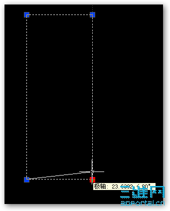

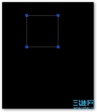

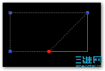

使用夹点编辑功能可达到你的目的。# n/ q6 P( ?: e
示例:
& |6 [3 j" I+ `: D. a1、先画一个200*500矩形。我把它变换成400*200矩形。0 p1 _8 o8 c4 p
   001.png - ~; D; c# F8 Y! {8 F& u
2、选中矩形右下角的夹点(红色),略微上移一点,在命令行输入矩形高缩小的值(300)。% D/ I: H# X) F( V, ^
6 S1 \4 N$ M1 K( u# z, f7 |

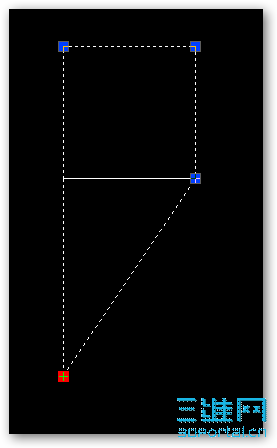

7 q' D- J2 C* `9 T8 t- M   003.png 1 \7 N% b( J0 B6 Y, R+ {, a) \
3、同样再移动左下角,或通过捕捉新“左下角”完成。

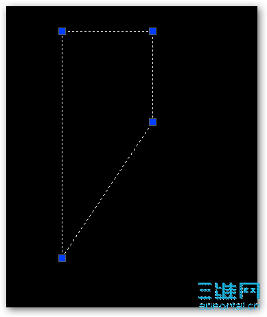

/ P: m6 a* K; s% L   004.png
2 [/ c- n5 }( J1 l1 Z- e4 P: \) y$ \/ Z! N6 @
   005.png 9 N' ?5 R6 s8 A& j

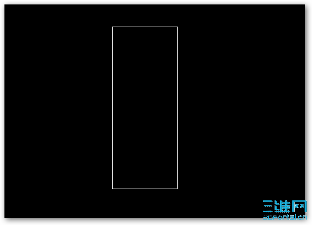

4、用同样的方法再移动矩形的右上角和右下角,即可将矩形变成400*200。
5 Z  @3 d- y* A# j0 n/ s( v   006.png : o8 s3 H( ~4 z1 ]+ n7 Q% Z+ B( [, [
2 k. Y3 u6 c7 X+ r- p$ e
: q/ o- p1 H" P3 ^4 Z

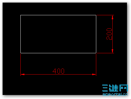

5 T0 r6 U2 J7 l# [& R6 m8 S5、最后完成的矩形。% X* T2 X6 y, P  U
% H$ S+ ?% A$ W( s  Z6 G* P2 d6、如果最初的矩形尺寸不清楚,通过选择捕捉不同的角也可实现。! W6 ~0 p2 k; e7 O
! {1 f( w4 }; e8 A% R' j- B
