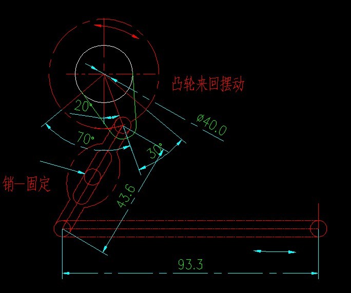

下面这个连杆运动的轨迹怎么样,怎么调整能达到行程要求,下面的连杆行程在25mm左右" o/ s# I% j! A$ d8 k

摆动距离达到93.3就可以了。
