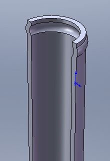

发表于 2009-6-24 22:36:29 | 显示全部楼层 |阅读模式 来自: 中国重庆
大家看附件的铝合金管,要求用堵头堵住管的前后,然后充入空气,检测他的气密性.实验压力是2.5Kg,还要求快换,因为是全检.用橡胶堵不住,压力太大,然后又想用快换接头的原理来堵,效果也不好.想用膨胀螺钉的原理来堵,感觉速度有点慢,不方便.请大家想想办法,一起讨论一下./ E# _% s$ X$ i

 楼主| 发表于 2009-6-25 10:29:32 | 显示全部楼层 来自: 中国重庆
楼上的你的想法怎么跟我老婆想的一样呢,要快换,做实验用的呀 快换接头的原理我再把密封垫做好点看还漏气不?主要是钢珠卡不到位,漏气.

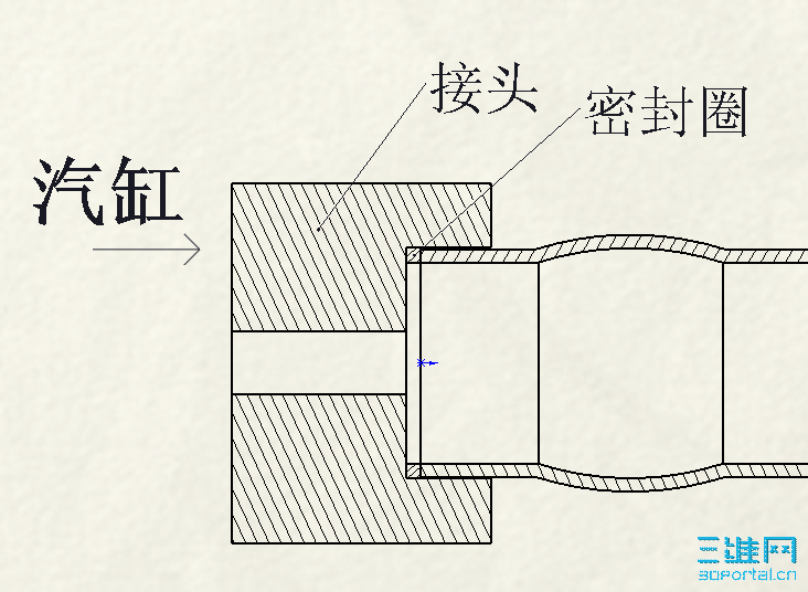

发表于 2009-6-26 06:52:17 | 显示全部楼层 来自: 中国浙江宁波
不知道楼主的产品尺寸如何,如果不是很大的话,可以这样利用汽缸和接头(就是一台阶管)来限位,利用密封圈来密封,这和水表行业中的校表台的工作原理相同1 W5 {' H& Q# k; A
个人愚见

 楼主| 发表于 2009-6-26 12:12:12 | 显示全部楼层 来自: 中国重庆
感谢大家的支持,  把管堵住后要拿到水中检测气泡,所以考虑用气钢堵的方法我没考虑,主要是结构大了,加上定位装置,太大的一个装置,有点不快捷. 我用橡胶管,利用橡胶的张紧后的压力,可气压太大漏气.
发表于 2009-6-26 17:48:54 | 显示全部楼层 来自: 中国北京
12楼的接头就没有对密封圈的孔径圆周处加密封环,这样密封的效果不会很好。也就是说对密封圈的截面并没有形成3面密封的槽形。
