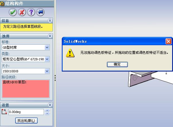

我在使用"结构构件"命令时出现问题,如附图,请问是什么原因,如何解决?

不是2楼说的那样,像这种问题就应该重新绘制这个结构件的轮廓,在添加到他的文件里就可以了,你是在网上下的结构件吧,有的是不兼容的

正如3楼说的我是在三维网下的,用solidworks也打不开该结构件的轮廓,如何简单更改?请告知,我不想一个个重画啊

我也遇到这种情况,只好用一天的时间重新自己做

对于这种文件,直接看文件是不行的,深层次的自定义,连接很必要。高手的资源有些断层。

楼主可以重新画一个保存在结构件库,在调用就没问题啦!

在用07的时候遇到过这种情况,解决的办法是:打开软件自带的几个型材草图,然后根据自己的需要更改尺寸,另存。在调用结构件命令就可以了,同时注意另存时候的命名方式一定要跟原带的一致。
