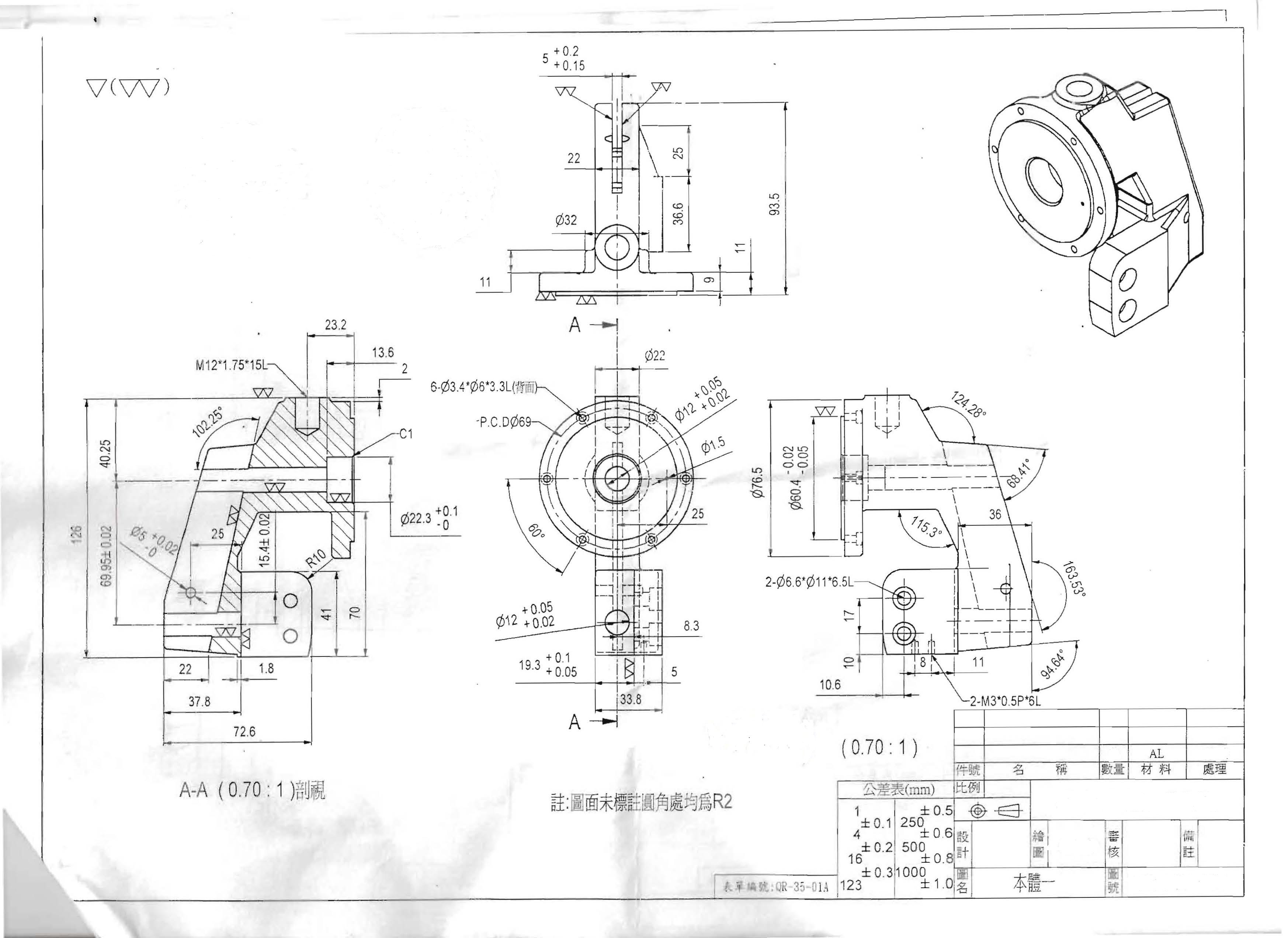

[求助] 要交貨不知怎樣做刀路跟加工方法
发表于 2009-6-24 23:50:26 | 显示全部楼层 |阅读模式 来自: 中国台湾
整塊鋁件加工

楼主你这是加工零件吧?用五轴机加工最好,没有的话要分7次加工!2 H0 j9 Y: U7 B1 U. U
