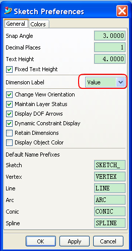

发表于 2009-6-25 13:55:15 | 显示全部楼层 |阅读模式 来自: 中国江苏无锡
我是新手,创建草图时,我的尺寸标注上有P=多少什么的,怎么去掉% z9 t# t  b6 _

草图预设值中

 楼主| 发表于 2009-6-25 16:43:09 | 显示全部楼层 来自: 中国江苏无锡
回复 2# astrokylin 的帖子
谢谢2楼的指点。
