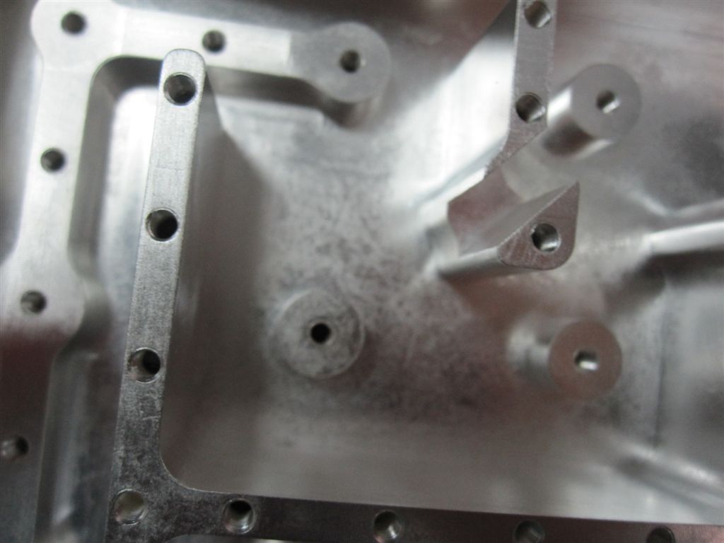

[求助] 机加工件电镀花斑怎么造成的!

大家好,
+ E6 ~  G6 g7 ?. }: T, J# `4 G$ c有没有知道电镀方面知识,本人碰到以上问题,请解答!
- f2 u7 r! c6 H' c; ]谢谢!

抛光 二次镀
 楼主| 发表于 2009-6-25 16:49:13 | 显示全部楼层 来自: 中国上海
会有多大差别!
化学抛光?2 C4 F/ T% ?+ K. t- P/ [/ w- j
二次镀的话会与原型件电镀效果差多少?
发表于 2009-6-25 20:08:22 | 显示全部楼层 来自: 中国上海
可能电镀溶液中含有杂质或者电解出光液使用太久。先从电镀液成分及电镀工艺参数上着手看能否解决问题。
发表于 2009-6-27 14:35:44 | 显示全部楼层 来自: 中国河北石家庄
楼主的工件截面变化很大,可以讲其结构本身就不太适于采用电镀工艺。就是采用电镀,由工件外形个人认为应该也属于镀装饰铬系列,所以说该电镀件本身就不应该对电镀工艺提更高的要求,如果不是外露表面的话,镀层强度足够、无剥落,使用不受影响,我看也就说的过去了。一家之言,谨供参考。

偶觉得在电镀液没有问题的情况下可能还有以下几点:' p8 P$ l$ K  L+ s( k! O
1.零件本身表面有缺陷;
* v! i- M" C5 ]/ c& F* A2.镀前酸洗除锈不够;
) x, X  d! [, Z* ~- w3.镀后钝化处理时间不够或不均匀
1135026 + 3 技术讨论

清洗前已经锈蚀了
发表于 2009-6-28 18:59:20 | 显示全部楼层 来自: 中国江苏徐州
一般电镀液较脏会出现这种情况

这个东西是机加工件,原型件挖出来的,表面好的一塌糊涂!
1 v% F) F9 U8 I+ p+ _, }想想还有别的原因吗?
