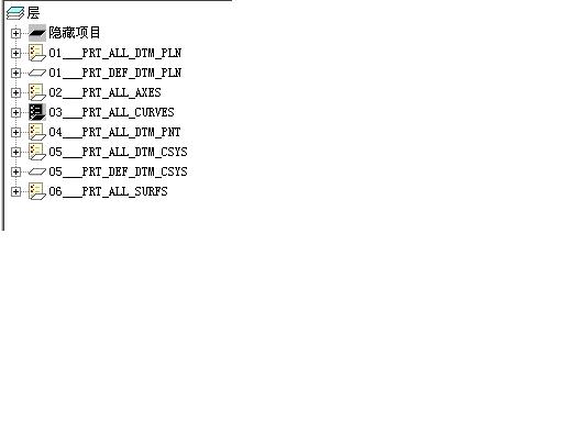

一个零件画好后,曲线(prt-all-curves)在层里设置隐藏。如图1

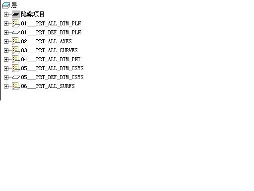

  I$ M. s6 I" A- O- V保存好后,关闭proe。再启动proe打开该零件,但是刚才设置好隐藏的又恢复到不隐藏的状态了,如图2。这是怎么回事啊?请知道的TX解答一下,谢谢。

把层隐藏后,首先要把层的状态也保存一下,然后把零件也保存,这样重新打开零件后隐藏的层就不会恢复了!

发表于 2009-6-25 16:37:00 | 显示全部楼层 来自: 中国广东东莞
楼上正确,层需要保存,否则下次打开后还是一样。
发表于 2009-6-25 17:24:54 | 显示全部楼层 来自: 中国河南郑州
楼上两位说的都正确。& W" `% a; p$ f/ ~7 N9 N: {
保存方法是:在层隐藏完成后,右键点击上部“层”,在对话框有点保存即可。
