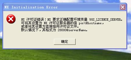

以前用UG6一直蛮好的,可今天一打开就成这样了,不知道是不是因为安装了ANSYS的原因。/ u! A2 I6 m$ u4 j% w& g
希望有好心人帮解决一下

看看论坛内的其它求助吧?
5 B9 D0 l! k4 D6 p* Y. x9 E1. 电脑名称是不是更改了?) a( c$ t% w( E7 n. J# s
2. license是不是被停止了?
) k; T( H; l7 `. Q3 v$ j3. lic文件是不是过期了?

不要这么笼统嘛,电脑名称没有改,至于后面两个是怎么回事?

重新Crack和安装license试一下

这两个软件不会冲突,我的机器上就装了两个软件,相安无事;查看一下UG的服务程序是否启动?是否是新装了什么防火墙(或杀毒)软件禁止了服务运行?

谢谢,我没有新安装防火墙,用的是卡巴和360卫士

谢谢,重新安装了licese后就解决了
 楼主| 发表于 2009-6-25 17:47:57 | 显示全部楼层 来自: 中国湖南长沙
不过ansys又不能用了,在用UG前明明可以用的
3 u+ V. t9 V' G4 B3 f" c2 k看来这两个软件的license是用的一个,不能互相照顾

你用的是网上下载的吗,可能Crack不完善很容易打不开的,我有6.0 绝对不会错 QQ 112850807

我以前经常遇见这种情况,重启下电脑就能打开了。。。可能是licenseCrack不稳定。
