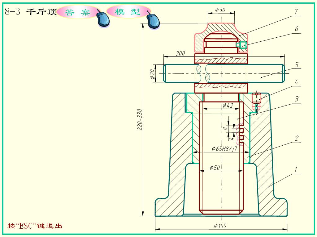

装配图练习题

发表于 2009-7-7 06:06:17 | 显示全部楼层 来自: 中国湖北荆州
这个图好象有问题,丝杆没有标T*,标的是外径和螺距。
