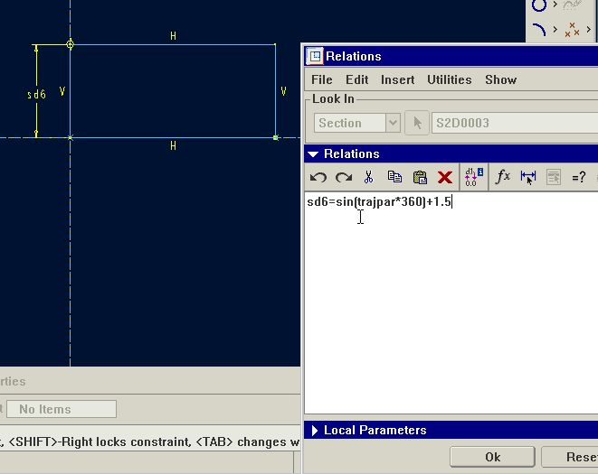

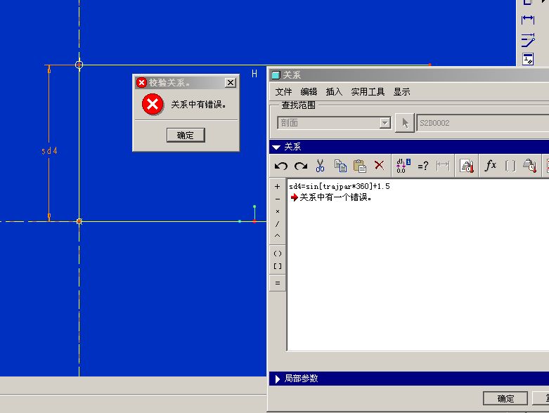

当在模型制作中用到关系式时,就出现如下情况,请大家帮助看看是什么原因造成的。
" R/ m/ N7 e' c6 {7 R8 t; p- a第一图是我自己的,第二图是视频教程。

亲自试验了下确定了我的想法正确,是你那个中括号问题,改成小括号就行了。
 楼主| 发表于 2009-6-25 20:08:51 | 显示全部楼层 来自: 中国云南楚雄彝族自治州
原帖由 ganyiwei 于 2009-6-25 20:04 发表 http://www.3dportal.cn/discuz/images/common/back.gif  M  [' E$ K9 t/ A
% N. C5 H  v: I  j
十分感谢,我试了一下,问题解决了,高人。别的方法我都试过了,就是没有想到这一点。再次谢谢!!!
