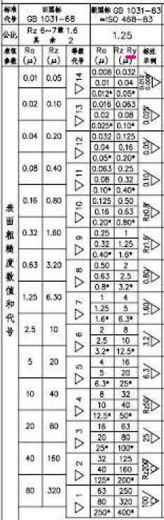

请问Ry粗糙度怎么换算成Ra粗糙度,是否可以换算。

不可以换算,虽然都用来表征粗糙度,但两者含义有所不同。

这里有一个对照表,各等级可以对照:

Rz和Ry为什么要放在一列里。

Ra表示的是轮廓算术平均偏差――在基本长度内被测轮廓上各点至轮廓中线距离的总和的平均值;Ry表示轮廓最大高度。由定义就可看出两者是不能转换的。通俗的理解是:Ra是平均值,Ry是峰值。

理论上不行,但可以按4楼的表大致对照。
