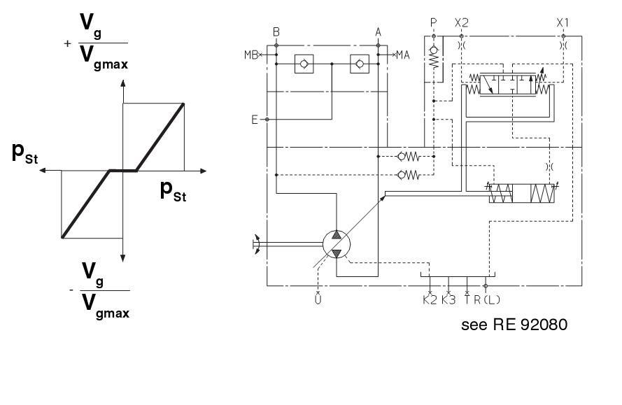

本人主要从事路面机械接触的液压泵主要都是闭式系统,闭式系统液压泵斜盘在不工作时在中位,工作时由机械或电磁控制斜盘位址。现在对挖掘机大泵斜盘位址有些疑惑,在发动机熄火时液压泵斜盘应该最大供油位置,这样的话在启动发动机后斜盘还在最大供油位置吗?如果不的话斜盘是怎么控制的

发表于 2009-8-13 10:29:15 | 显示全部楼层 来自: 中国辽宁本溪
贴图为力士乐的A4VG闭式泵原理图。& \) y# ]% E7 y, _
有请高手结合图讲解一下。& Y% x* a2 r* y, Y  l

发表于 2009-8-13 10:30:14 | 显示全部楼层 来自: 中国辽宁本溪
只是参与讨论。  T6 ^: D# z' v; e' T/ e1 F
闭式泵好象大多是双向的。
! n, \. E7 S, K; P6 k2 e零位时,斜盘应该是零摆角。见帖图。
发表于 2009-8-13 11:23:49 | 显示全部楼层 来自: 中国北京
A4VG 样本上说的很明白了,一般需要补油泵进行变更量控制和补充系统循环油液损失。图上应该是HD控制吧
