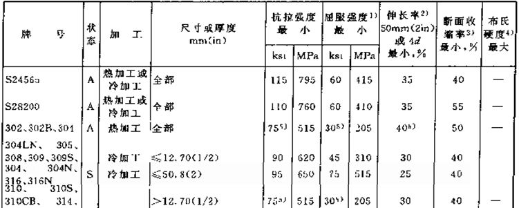

谁有304不锈钢的力学性能数据?谢谢

GB/T 1220-92  0Cr18Ni9 抗拉520,屈服205(MPa),<=187HB

304不锈钢的品种和状态不一样力学性能差距较大,可查阅袖珍世界钢号手册。

304 不锈钢力学性能:固溶处理,σs >205 MPa ,σb=520 MPa ,δ5=40% ,ψ=60%

美标不锈钢机械性能表:

这种不锈钢没有磁性,属于奥氏体型,不能通过热处理进行强化!

; ~3 C. a  m2 L% j8 \+ B其强度可以通过冷变形硬化程度的改变而改变,固溶处理(一般1100度水淬)是使其硬度降低以便于后续加工。1 r9 p, E7 O8 P" i7 m. R9 e
2 l+ Y/ J* h# r! |& a+ C因此上述帖子给出的固溶处理后强度只能供参考,实际工件一般都要求冷拉提高强度后使用,例如深度冷拉后304的屈服强度可以达到1500兆帕以上。当然就像其他金属材料一样,强度跟直径有很大关系,此处强度仅限于直径6毫米以下的冷拉钢丝。

查标准ASTM A276有详细描述
304机械性能可查ASTM A276标准,看到上面有些数据一是不完整,二是有错误;
( G$ [" i0 j  [# ^' r: Y5 M: c所以忍不住提醒楼主,还是仔细看标准,有些错误的数据请不要完全相信;
/ U" p: ?6 S9 D9 v5 E美国的标准很详细,明确的固溶的要求,冷拔的标准,还有不同的尺寸也有相应的要求。
