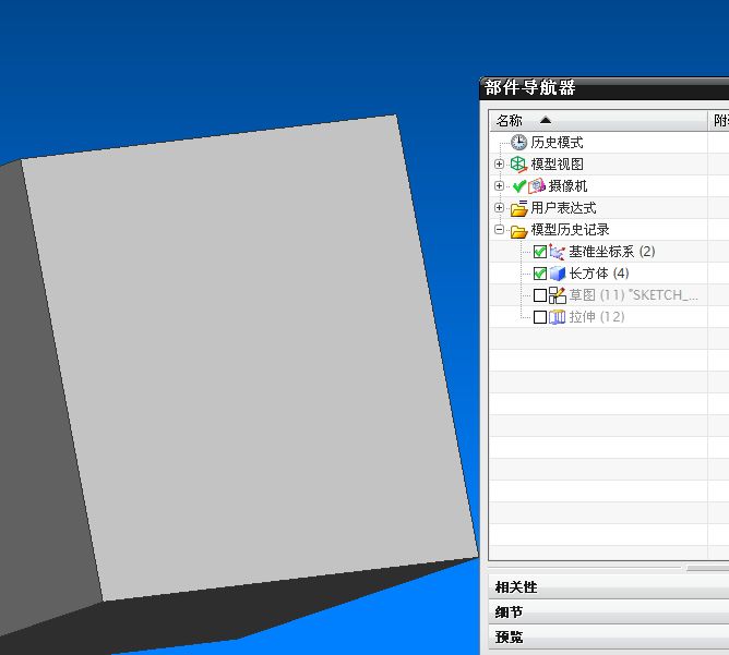

今天在画图时突然出现这现象。& D+ y7 ?% f& q5 R2 t
画好草图看不到,由它做的实体也看不到。只能看到之前做的东西。

是不是不小心隐藏了?有没有执行显示操作检查一下?特征树里有吗?你用的是什么版本?

6 L& G' z- r* _8 E0 R& j特征树里
) a0 ^* v+ x6 B* n6 e& |: n- m! |能看到圆弧、线还有特征。就是无法显示出来。/ o2 p0 M- T, O. a0 _- u3 C" l
并没有隐藏。

是不是抑制了,或者移到别的图层去了;不过有个问题想请教,怎样才能在特征树下看草图的“直线、圆弧”呢

发表于 2009-6-26 14:32:56 | 显示全部楼层 来自: 中国重庆
是不是移去别的层里了

' d5 w3 u  H9 ]8 p5 V最好帖个图让大家给你看看。(带特征树)

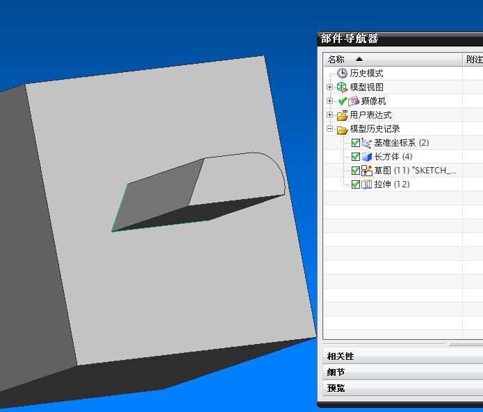

在图形窗口里点右键-替换视图,选个其他视图试试。看行不行
