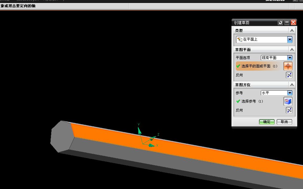

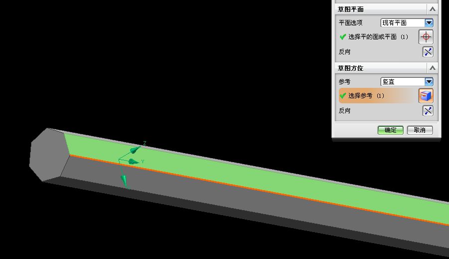

可以通过选择“水平”或者“竖直”来定位视图方向
beyond2009 + 3 应助

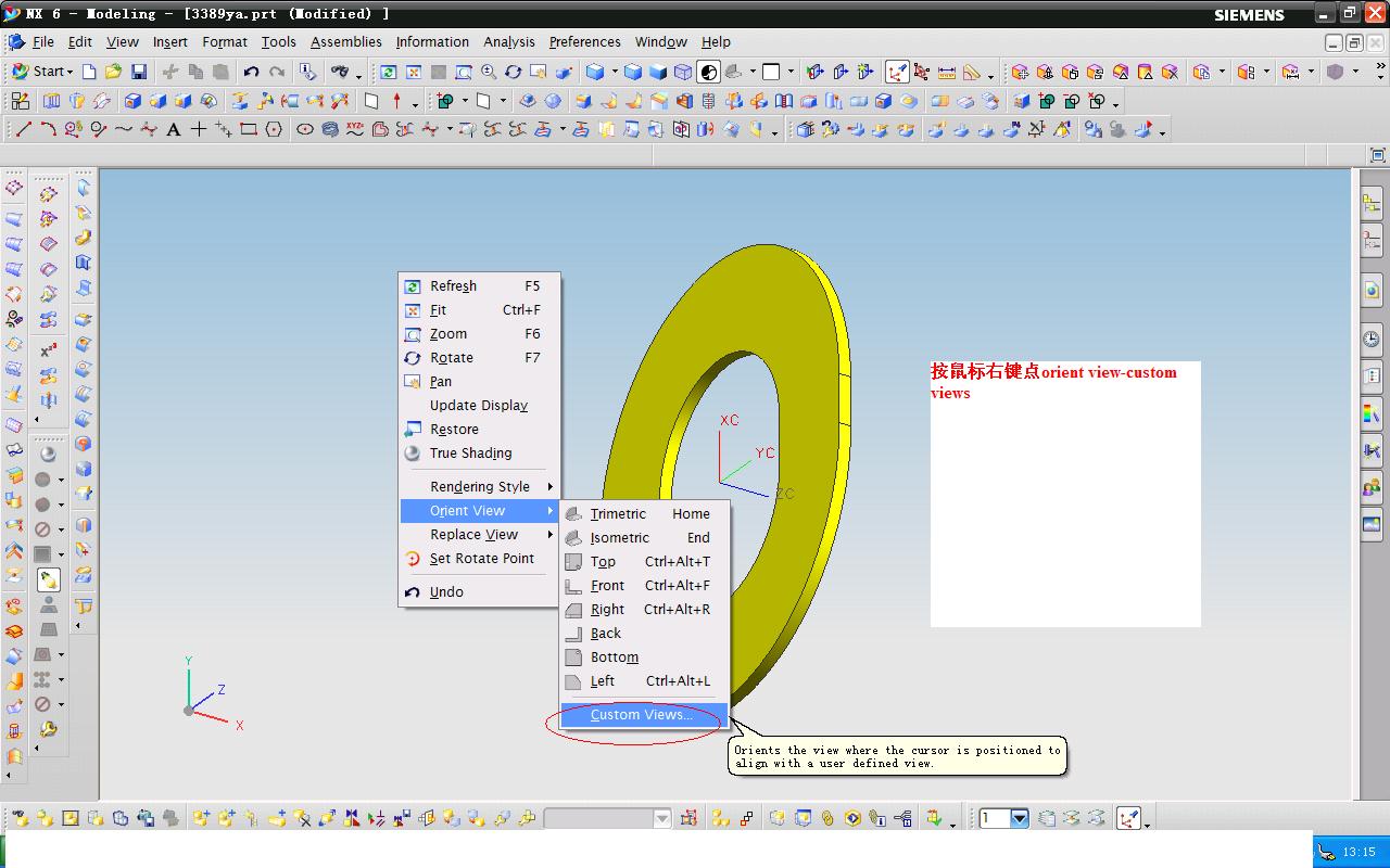

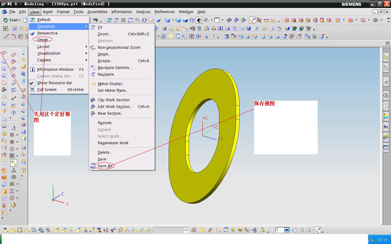

发表于 2009-6-26 13:17:22 | 显示全部楼层 来自: 中国上海
是不是这样?
beyond2009 + 3 应助

发表于 2009-6-27 13:12:42 | 显示全部楼层 来自: 中国北京
UG预定的视图都是按绝对坐标的,好像还没有办法改为按工作坐标,所以在建模前就得规划好模型摆放方向,不然就得用3楼的方法新建视图!
astrokylin + 3 应助

恩,说的有理,三楼的方法试了下,可以建新视图
