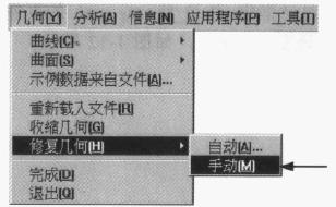

看林清安的PRO/E3.0野火版高级零件设计上第一章IGES破面修补,有【几何】菜单,见下图:0 Z9 H, b  C& C1 L/ u9 b
1.jpg 6 c! ]! P5 x0 T0 g6 S
5 J$ I+ D" c- f4 w
我的PRO/E怎么也找不到
2 c" {* b% \, t) v3 ^2 p; F 2.jpg   B+ t4 ^& S- R5 E, Q0 C
1 Z" L! Q* ^/ D+ r[ 本帖最后由 xiaoxia302 于 2009-6-27 09:46 编辑 ]
发表于 2009-6-26 14:04:25 | 显示全部楼层 来自: 中国香港
打开一个igs或格式格式的曲面,在曲面上点鼠标右键,对其进行重新定义编辑时就会出现这个菜单,平常是没有的。

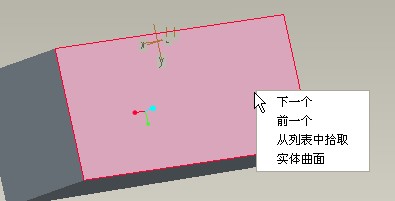

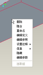

呵呵~~~解决了,昨天随便画了个立方体,另存为IGS格式的,打开后,在零件上右键,死活不出来编辑定义那几项,只有一个“实体曲面”,今天又重新试了一下,可以了。可能我昨天操作不对吧
. ^+ _1 b( p- g) y0 c' [3 W5 H5 J. K
: S1 ~. z: |" a! Q$ Z$ Q8 Y呵呵,出来了
1 f% E* u: F) m- P5 z; {# o3 L 1.jpg % w7 h* E3 p* O6 g" s
$ {" Y9 r/ k5 G: a' c# H% \7 d2 Z7 F2 j. X/ v
当选中一个面时,为什么出现两种菜单?0 e! ^9 k$ c/ {  W
2.jpg 3.jpg / l6 {( `* y2 ~: M
