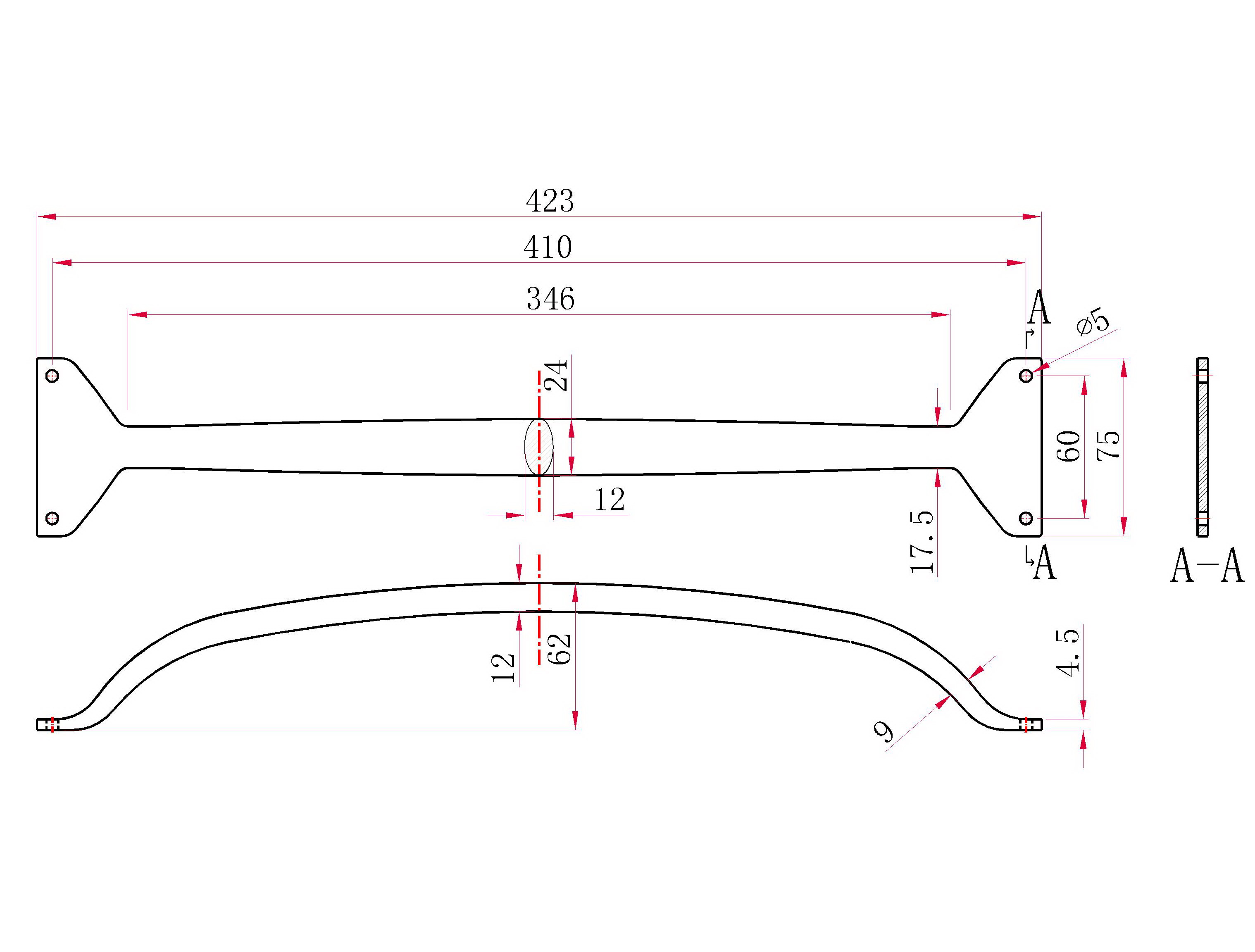

这个手柄的截面是个渐变的椭圆,到孔的位置变成平的。
+ A9 T5 N( T* n+ w) G请教高手,这样的手柄怎么处理?

先画一半,用中间的椭圆和边上的尺寸

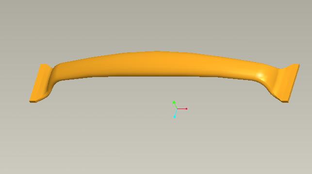

大概画了一个,用的是扫描混合命令,过渡的地方不大流畅,只是远看像而已!

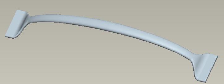

我也做了个,混合扫描做的

三楼正解,谢谢指教
