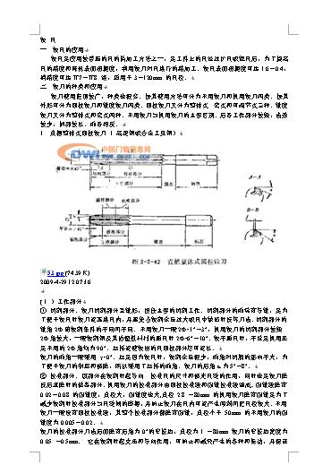

铰刀的种类和应用

绞孔和钻孔有啥区别啊。
发表于 2009-6-27 23:28:08 | 显示全部楼层 来自: 中国江西九江
原帖由 心镜 于 2009-6-27 15:26 发表 http://www.3dportal.cn/discuz/images/common/back.gif
. E0 I9 o- u+ f绞孔和钻孔有啥区别啊。
) u. _" C4 z& q" Q; O2 q9 Q1 H
( z7 \3 }* l6 e* F2 Q' |) y3 p
钻孔* W, l1 j' r3 E7 Z# [) k
  钻孔是利用钻头在实体材料上加工内孔的工艺方法。: a7 V. T- g4 m. h
  特点:属于粗加工,精度可达IT13~IT11,Ra50~12.5μm。钻削时,由于刀具刚性差,钻头容易引偏,排屑和散热都较差,生产率低。
. Z2 N% q  A4 u% Y4 h0 d5 L' q# B/ H+ f& }  d$ S: W
5 |/ @2 d$ T. b2 J# d" j. {
' ^7 z8 f0 t6 s# V
铰孔
6 P& y5 E/ `; z9 O# l$ h1 E 特点:铰孔一般作为未淬硬小孔的精加工方法。精度可达精度可达IT8~IT6,Ra1.6~0.4μm。手铰和机铰两种。机铰时,铰刀与机床采用浮动连接。铰孔只能提高孔本身的尺寸精度及形状精度,但不能校正孔的位置精度。

不错,说的很详细。我也要补充一点,铰刀只能减低孔的粗糙,对加工深孔,还要用精镗刀(装刀片的),用铰刀孔容易斜。以上是个人工作经验,供参考
