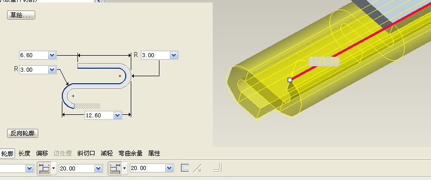

我的理解
: ?* j1 h6 d% `$ q& o. Q平整壁:作出来的折边是平面的,只可以定义平面形状; |% w3 k3 A% G8 z; y% n
法兰壁:可以自定义折边的折法,例如下图。! w2 u" q& B! w' ?1 j# b* ?* `
6 @* U3 f# r; S* Q其实自己打开试着用用就知道了呢
