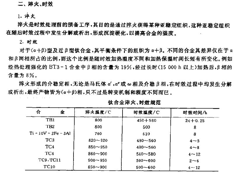

发表于 2009-7-15 09:20:30 | 显示全部楼层 来自: 中国宁夏石嘴山
这里的淬火其实等同于固溶处理,请参考!
