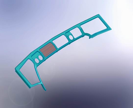

由于曲面太复杂,在导出过程中出现太多错误,请高手将其修复为实体,感兴趣的请试一下!

用SW修复面不难,先尝试自动愈合,不能愈合的,删除曲面,然后做面合并.
* `  n, Q8 _! d) {我光打开你的图形就用了5分钟,800多个面,这个不是考验技术,是考验耐性." n: u% r5 |& ]$ \# y0 K6 S* I3 J
+ [7 V5 y, u- s* Q7 Z
或者就不要用IGS的格式,以STP可以2 P5 p, I3 h: Q9 W* Z
/ e* S7 i9 u* O" I5 P$ D: c- }% w

谢谢楼上的,我主要是这个件太大了,重建的话费时比较多,想修复,现在看来基本不可能,这个是从另外一种软件倒过来的,倒不出来stp格式,看来我只能重新建模了!

用2008開的..看不出有何問題阿..
发表于 2009-7-1 11:22:34 | 显示全部楼层 来自: 中国辽宁大连
用PROE的话,会减少很多的工作量
发表于 2009-7-1 14:58:12 | 显示全部楼层 来自: 中国广东东莞
面太多了,试试用其它软件看看会不会好点
 楼主| 发表于 2009-7-1 21:46:28 | 显示全部楼层 来自: 中国山东青岛
感谢楼上的朋友们,sw2008打开后出现842个面啊,PROE也试过,效果也好,我搞了个插件,也不好修复,看来我只好重新建模了!
