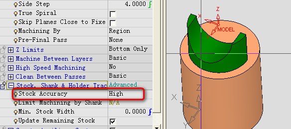

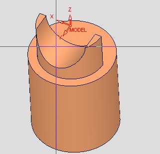

开粗时,在STOCK选项有个:高质量、普通的选项。
* {# K" F' ?' j* U选高质量的毛坯,开粗时走刀更真实地针对余量进行加工。4 f& N: v$ h$ A+ c+ ~- v( C* c" X
一般情况下,选普通质量的毛坯,会提高计算速度 。2 k. {$ l) n8 ^; U) k# ^' {1 h% q
8 u" A9 t. y* t5 J* |' ]& [5 M) N
正式版有了这个选项,更方便大家自己选择。又解决了BETA版时开粗速度过慢的弊病

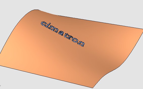

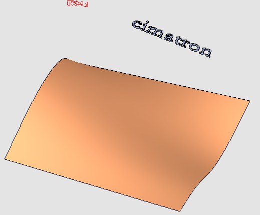

曲面贴附。。。浮雕设计。
发表于 2009-6-27 16:04:14 | 显示全部楼层 来自: 中国广东广州
这个指令我喜欢,如果再能展开就好了
