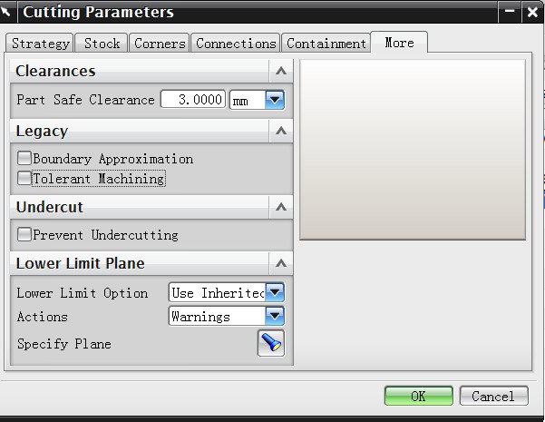

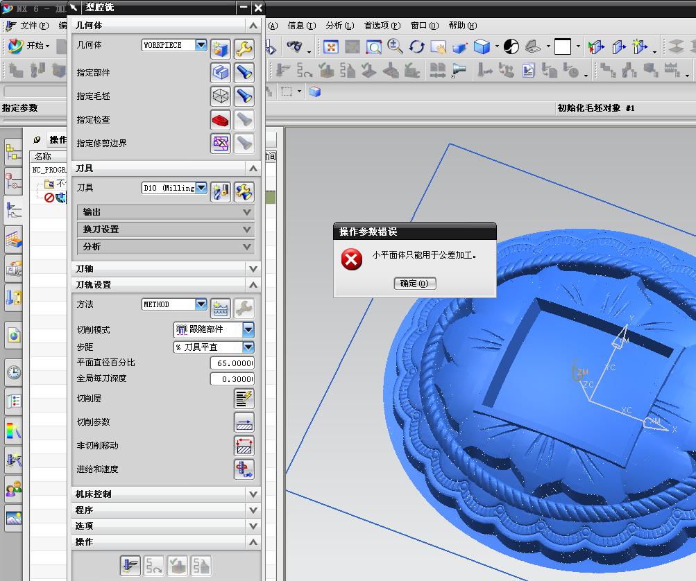

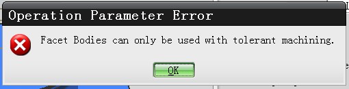

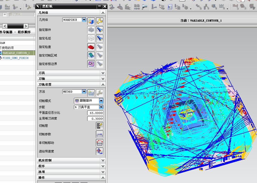

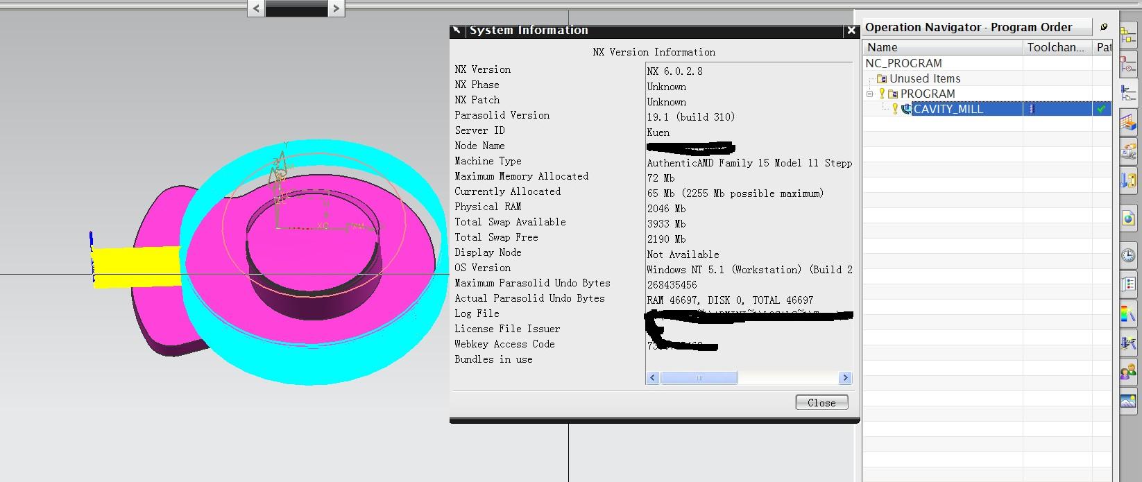

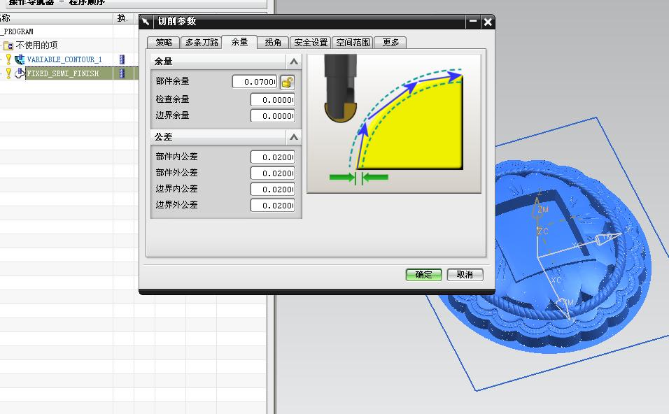

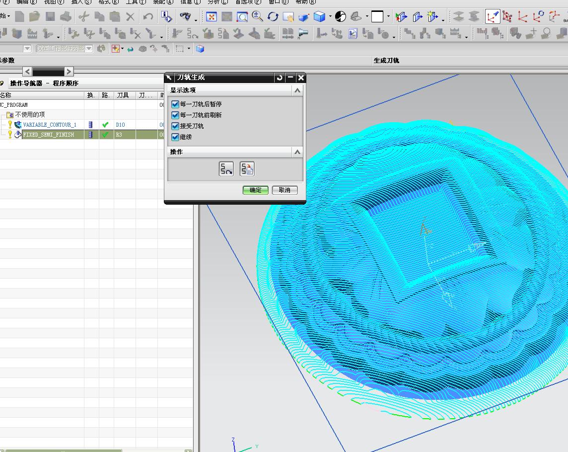

发表于 2009-6-28 17:17:37 | 显示全部楼层 来自: 中国浙江杭州
我的还是可以生成的,不过由于我没有例子,拿了从网上下的一个零件输出为STL文件后,生成的。
3 s0 ^' e& t% ^$ k+ P, f刚开始也会提示错误,但是把容错关闭后就可以了。图1是我设置错了的地方,图2是报的错,图3是更改图1设置后(选中),生成的刀轨,及我的UG版本。5 v! `5 r7 Z- T
当然我也不晓得是不是我的零件比较简单的原因,要不你把你的文件传上来,我再试一下

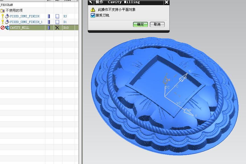

 楼主| 发表于 2009-6-28 20:31:54 | 显示全部楼层 来自: 中国广东东莞
我关了错容加工就得出以下只能用公差加工!
& f5 A. `1 f1 g% {3 ~! ]4 U但是我开了不知道为什么又能算刀路了`~很奇怪!; }: J$ |1 E9 r. f5 F0 _7 k
我什么都没改```就是换了一个比较大的毛坯?) m" F1 Q. j. H! f5 p: }( P
现在还精加工都能算了?我真是哭笑不得````
