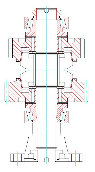

  一种双锥面摩擦离合器用于齿轮箱正、反转换向,摩擦块的锥度是1:3,换向锥面滑块是在螺旋渐开线花键轴上用拨叉滑动,花键的导程角为42度,滑块外锥材料为锡青铜,内锥齿轮材料为45钢淬火。
1 h/ T' `$ \8 d; _1 i/ a  齿轮箱在前进过程中,拉动拨叉手柄时,锥面滑块脱不下来,请问是什么原因?
 楼主| 发表于 2009-6-26 23:28:37 | 显示全部楼层 来自: 中国江苏泰州
双锥面摩擦离合器部件见附图
附图.pdf

没有导向角' Z( c; |# P+ J+ _; I; n% }
垫片与双锥面间隙太小

导程角为42度,不带负载时换向脱开正常,就是带负载时换向脱不开。

两边的锥面不是同时啮合的,要是同时啮合就没有办法实现了。

有一点不明白,为什么是“螺旋渐开线”,如果只是渐开线的可以理解,但是要是螺旋的我就不明白怎么实现离合了。

螺旋渐开线花键是传递扭矩时实行自动加压,增加锥面摩擦力.

滑块滑动空间不够
