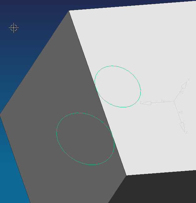

在创建新特征时,该特征的顶点或边可能没有接触实体的顶点或边缘,以至于使实体的某一部件厚度为零,象下图所示,当两个圆与实体的边线相切,有两个圆产生的实体与原实体布尔运算就会发生歧义实体,当然实际情况要复杂得多,但概念是一样的, {/ d0 @  p( W6 E, x, B7 j

能是你进行布尔运作时是“线接触”或是“点接触”,线和点的体积是零,是不能进行布尔运算的,就会出现“非歧义实体”。必须是面接触或者是体接触、交叉才能进行布尔运算
