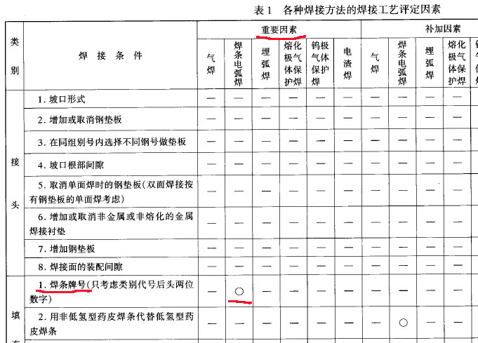

前提:其他条件不变,只改变焊条型号,且更换的焊条化学成份和原焊条成份接近,; C# I, C  G0 f! E' ^
  问:  还需要重新做工艺评定吗??、
' S" _# ~! A6 @& L/ _                高手给个答案,最好加理由~~·
发表于 2009-6-27 11:06:26 | 显示全部楼层 来自: 中国江苏无锡
这在JB4708上有详细的规定:当变更任何一个重要因素时都需要重新评定焊接工艺。
' n. N, {9 e5 ^& ]. A. L而对于焊条电弧焊来说,改变焊条牌号就属于重要因素。/ s  a# l! ]" i% Z- B

这个必须重新做的,成份接近不代表完全一样,标准上明确指出的,必须遵守啊!

接JB4708-2000标准规定的要求,须重新作工艺评定的。虽然焊材成份和性能接近,但毕竟焊材变更属于重要因素的变更,综合考虑其它因素,须重新作评定。
