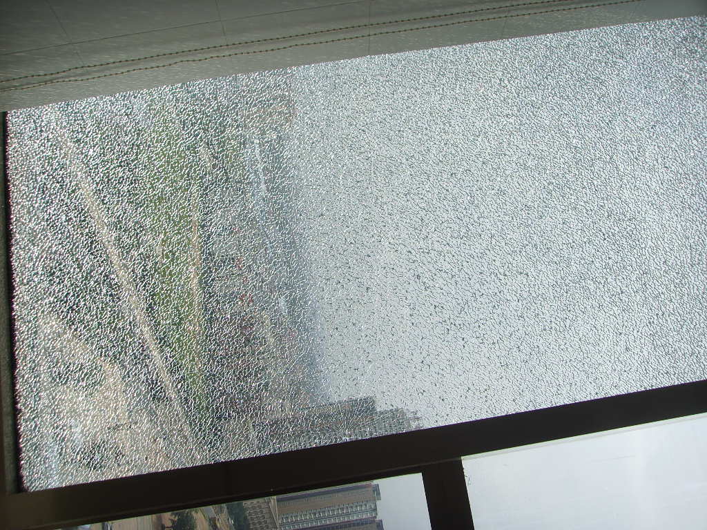

写字楼的玻璃墙是什么材料做的,为什么会碎成这样?! z2 u/ |7 z* M* N5 s
这要掉下去,会砸伤人的。

用手去摸,有玻璃碎片留在手的。
. r$ {; ^5 n: l- d. b8 M而且那是固定在墙上的,其他的玻璃墙没事,就这块有事,不知道是什么原因。

那是钢化玻璃或者是加了胶的钢化玻璃。碎掉后形成圆形碎片,减少伤人的可能。和汽车挡风玻璃类似。
发表于 2009-6-28 11:38:08 | 显示全部楼层 来自: 中国四川成都
这是安全玻璃,碎后呈圆角碎片,不会伤人。

还有的玻璃在中间加了一层属于纤维的一种东西
2 j0 \5 o5 r0 C. u6 ?, T碎了后粘在一起   灶具的面板就是这样

建筑发生变形,加之该窗框内衬安装不当,致使夹胶钢化玻璃受到挤压,当超过它的屈服强度后,就发生如图现象。- U4 k+ s) p4 q- I2 O! ~
别拖延,马上清理掉,否则真的要打到脑袋。

玻璃墙已经打碎处理,有可能是建筑变形,窗框没有预留足够的缓冲空间,太紧了。1 `1 a$ Y# c! Y8 _+ q9 y' O

玻璃不怕纵向冲击,而怕侧面冲击。
发表于 2009-7-3 02:06:51 | 显示全部楼层 来自: 中国江苏扬州
看得出来,是一个东西冲击窗框边缘造成的,可以看到在下方中部背景有楼房的地方,有一个放射性的裂痕。

钢化安全玻璃了,破碎后不会出现带有尖角的碎玻璃,纯粹是为了保护人身安全!
发表于 2009-7-14 20:09:35 | 显示全部楼层 来自: 中国山东临沂
要的就是这样的效果,否则不就掉落伤人了吗?这种是钢化玻璃或者是夹胶玻璃
