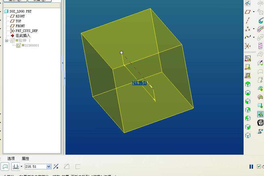

第一个步骤可以为拉伸曲面,不要为实体,然后把全部步骤完成后,直接隐藏拉伸曲面就可以了!
发表于 2009-6-27 12:57:44 | 显示全部楼层 来自: 中国广东惠州
如图:
wz_111 + 5 应助
发表于 2009-6-27 13:06:36 | 显示全部楼层 来自: 中国广东广州
我看了下,他拉的是两端封闭的立方曲面。
