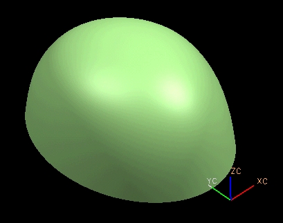

[已解决] 如何把以下实体抽壳啊

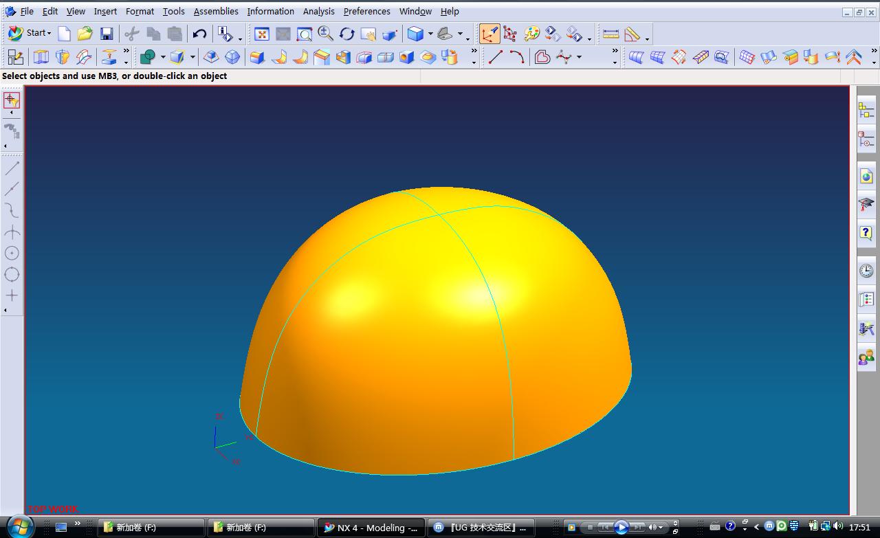

发表于 2009-6-27 17:53:25 | 显示全部楼层 |阅读模式 来自: 中国天津
编织曲面后怎么也不能抽壳# ~4 R8 A$ y# E* p# X4 ]
大家看下能做出来吗+ X/ _; b* p2 f/ l" M# v( A: l
谢谢
7 z( ~' q( R) h  i6 Y% K' ]+ B3 P( b( J5 s5 K5 T
来自郭大师中的作品& r' g5 q! F5 w% g/ E4 I! g' v

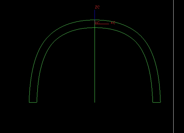

发表于 2009-6-27 19:15:02 | 显示全部楼层 来自: 中国台湾

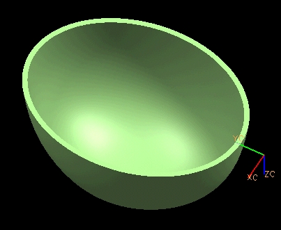

要點技巧 titter titter   f( D4 P1 U  \& M! e$ H2 B  K
/ S+ r& s! H  c$ c A1.jpg A2.jpg A3.jpg
/ n7 k* D& |' l" d5 G
) L% h6 Z+ v" S1 E4 i" n上面厚度5下面厚度50# @* t: b- L: w4 {  k1 M0 @  m) Y
0 t& l# b( D6 L$ R6 G6 z+ @/ C) l7 ?
/ ]) v1 ~/ x. f: ~* W" X
' W7 x. O5 p" L6 x[ 本帖最后由 andy1414 于 2009-6-27 19:20 编辑 ]

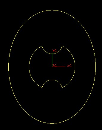

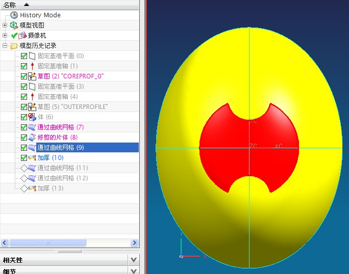

发表于 2009-6-28 19:19:07 | 显示全部楼层 来自: 中国北京

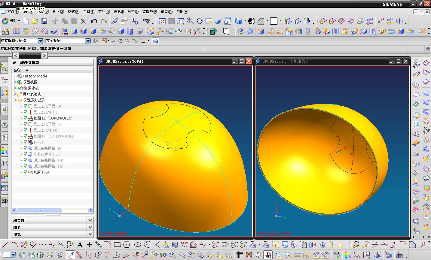

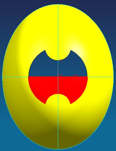

操作:
0 i6 Y! }' h' L, ?. e1 b/ r" u1 原文件将通过网格曲线重做,便之生成片体. C) J( M7 h! d; }! P
2 在X Y平面上做如图090627-3所示线框,没有尺寸要求(中间部分)
4 d( `: B4 P, Q# V+ U9 V) {3 使用修剪片体命令,将步骤1生成的片体的顶部修剪掉/ p# M$ K* v$ V
4 再用通过网格曲线命令将被修剪掉的片体部分重新生成即可(注意主线串和交叉线串与已生成片体要设置为相切G1)
7 [8 @  l. G% O  如图090627-4所示
8 q4 |" r$ ]3 x* t  G0 = 相接
( L" F( ~0 W' A2 H: p  G1 = 相切, t6 N) ?( Q8 m1 w3 b
  G2 = 曲率连续
) T7 f! f; w  y0 n5 加厚片体(可以用其它方式做成封闭的片体再进行抽壳)
; x: V7 `3 ?: ]0 r' i# r      OK
参与人数 1三维币 +6 收起 理由

第四步做不出来,用连续还可以,相切做不出来
# l) N& D6 g& i, e* N+ n3 V, `8 ?4 ?! K+ ~& O5 Y) o$ o* \0 I
四条线的相切曲面是同一个曲面吗?
0 m8 e7 S5 a/ k! P0 M3 G" Y: R7 z- n& p
选择后提示相切曲面不连续

发表于 2009-6-29 17:54:34 | 显示全部楼层 来自: 中国北京
第四步:分二小步;上下半部分开做; 当然也可做一次完成
/ i3 S6 s$ ]9 A- A4 T2 L( C+ g0 g9 f) L) O5 B, D
[ 本帖最后由 xcrxxc 于 2009-6-29 18:16 编辑 ]
 楼主| 发表于 2009-6-29 22:44:31 | 显示全部楼层 来自: 中国天津
回复 18# xcrxxc 的帖子
我一次做了,不知道如何选取相切面
: ^% h8 V8 n9 d( @( b" u7 k0 x+ Y( \/ A! D5 Z

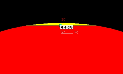

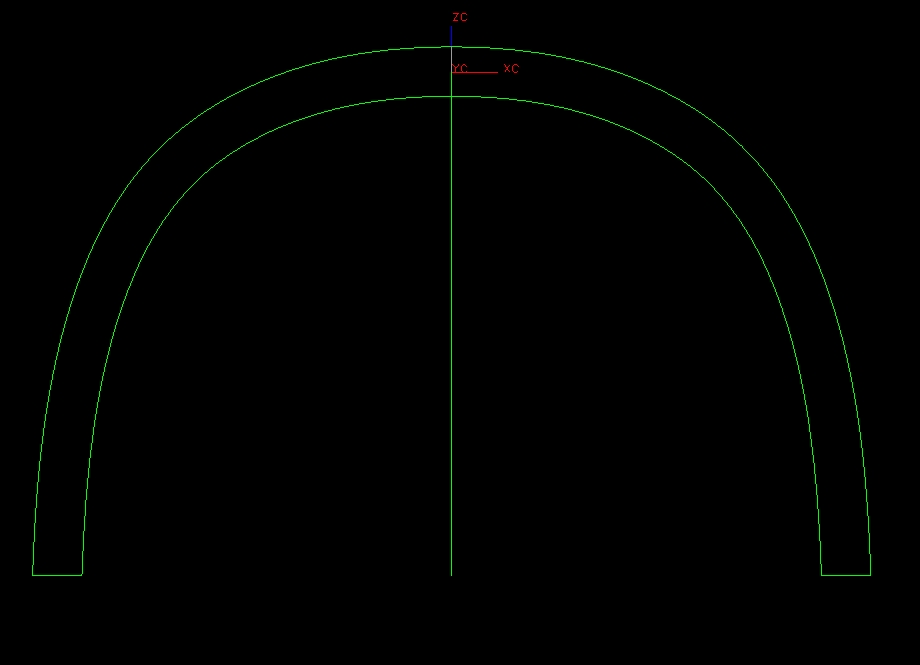

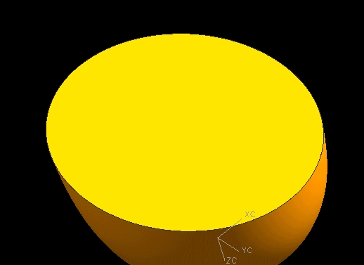

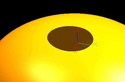

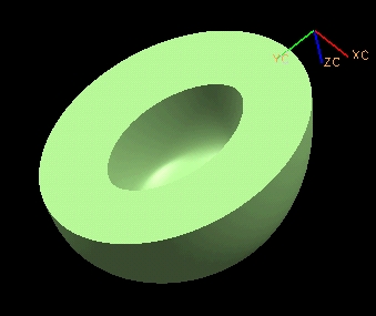

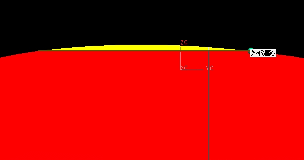

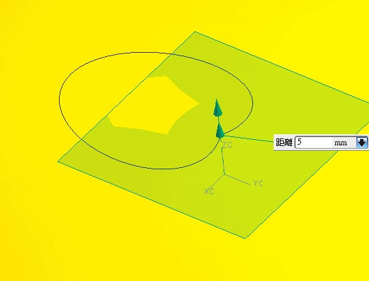

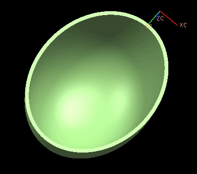

发表于 2009-6-29 23:49:53 | 显示全部楼层 来自: 中国台湾

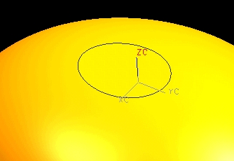

看了大家的帖真是傷腦筋,來作教程賺小費了。7 Y( B% }, J# _4 s" @
基本概念凡是用到補正偏至的東西都是不能有尖角產生。
0 R5 D$ x; Z, N+ ?3 _- i6 J, ~0 j
# J- F0 N0 A1 ?首先切掉頂部尖角的地方,1 _( a, B' ]( r. `6 o; F' D, L
看到嗎這是不能挖空的元兇。) u# x) K* i% l: S% k+ `# `
: I1 h' i# |- i8 ^
% P/ r( T- w3 P& d在往下多切一點直到整個剖面是圓順的4 i- g$ Y0 v% H: A
' T! V* @$ d" j) p1 X/ B$ O
2 X, v. p- B9 P0 L  ~/ P6 H$ |9 o% b
係出原來的曲面
1 J' ?# k7 A0 Z: Y. J/ F0 J 3.jpg ) j, m! j6 }/ O: c0 V& ~
  t& p' U- c  X4 t
下邊面一並系出以忠於原面
: \) Z9 g3 \0 z6 s) ]+ g 4.jpg
- b8 h3 W; U  I. |/ r' |

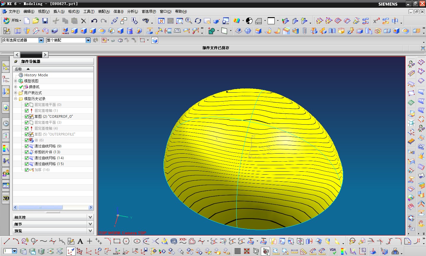

" J" O# j9 l1 {% c用N邊補面G1順接補起來既可,看一下側視圖順到不行<
9 F9 }$ q0 s7 N6 t* J+ v' GN邊補面在5.0以前是超爛的直到5.0以後變得很強大了
) N* y7 x' t3 A2 U: Y很多人為什麼還在用4.0以前的老版本,老是說夠用就好的笨思維,+ j& q" y  n$ F& e
軟體當然越新越好,8 y- @5 R8 a3 P0 j( W0 w
' f$ j- F, g3 v+ N7 `; N
5.jpg 6.jpg 8 P; S3 g( y7 r1 C8 d
) u# T* m2 e) X* @0 {$ L8 V: u縫合這不用說吧挖空。
: y- q- P: y0 }0 W6 }8 w4 t8 o2 E2 R$ z  N/ r9 r
剖切看看順到不行4 p, O3 W. q2 c5 a  k
: z# T! \9 x+ G2 C1 A) {* q7 c 7.jpg
7 d4 n1 R# c+ M- j4 ]0 p, ? 9.jpg ) M  ^9 l5 y7 f1 q
4 t) {, w: s) y* ^- c0 ]
5 q4 r' \6 z# {+ T% E間單幾步驟搞定, :victory: :victory:
参与人数 1三维币 +8 收起 理由
beyond2009 + 8 应助
