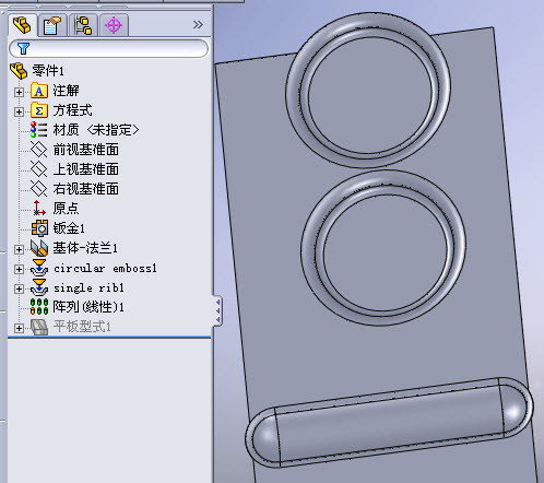

请教SW的钣金特征如何转换成实体?
! x7 i; _3 _& f4 Y' z! U现在建立了一个零件,在上面使用了部分钣金特征,在阵列时出现问题,钣金特征无法阵列!,想将它转换成实体,请教有没有办法?

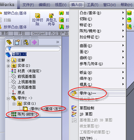

发表于 2009-6-27 21:05:09 | 显示全部楼层 来自: 中国天津
可以新建一个零件,然后插入当前的钣金零件,就可以进行阵列操作了,不过阵列的只能是实体哦

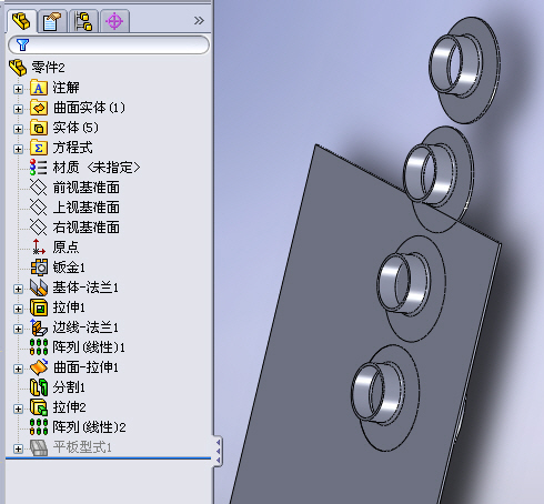

发表于 2009-6-28 11:08:34 | 显示全部楼层 来自: 中国天津
能不能将其中的钣金特征单独提取出来,保存成一个零件?
/ f& O% z( t+ a4 i8 T  v+ e/ g. [这个可以实现的,不过对于钣金来说因为有折弯的问题,所以他的特征不是简单的拉伸切除之类的东西,就算提取出来了,也不再是钣金了,这点你要首先明白。
) [9 H( m( S+ }6 y想要一部分特征的话,可以画个曲面对零件进行分割,在分割的时候就可以保存分割开来的部分为零件,也可以不做保存,直接对其进行阵列。+ I4 ?( B5 K! f3 g/ W! f# U6 T' I

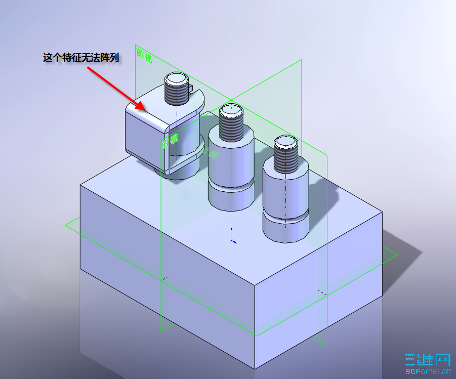

 楼主| 发表于 2009-6-30 09:28:55 | 显示全部楼层 来自: 中国江苏苏州
就是如下图,其中的钣金特征无法阵列:

发表于 2009-6-30 10:05:43 | 显示全部楼层 来自: 中国北京
回复 9# bellwind 的帖子
就这样的东西啊……绕半天弯子 7 h& D( o' k- q3 }/ ]" Q
第一你那个是怎么做的?零件?零件的话做成多实体零件就可以了啊 " _" f1 ]0 U, F5 g* s& _" |
必然你是先画的这个件,然后在后续的操作是不要让其他实体和他合并了,那他就单独作为一个实体存在了,这样就可以随意阵列了
