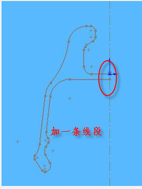

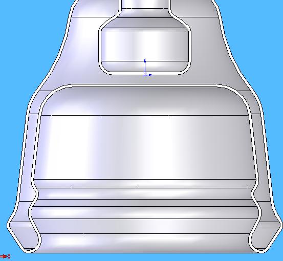

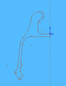

我画的是一个电力上用的钢帽,本人刚刚开始学习solidworks,现有个问题弄不清楚希望各位高手指教,第一张图片是我画的,第二张是转成三维后的,可是我转成三维后怎么壁厚是空的,怎么能把他转成实心的啊?请各位多多指教一下,本人可以拿三维币作为报酬,谢谢

差一条线而已
发表于 2009-6-28 11:15:02 | 显示全部楼层 来自: 中国天津
草图没有封闭,自动识别为薄壁的了
 楼主| 发表于 2009-6-28 11:20:43 | 显示全部楼层 来自: 中国北京
果真如此,十分感谢,谢谢啊
